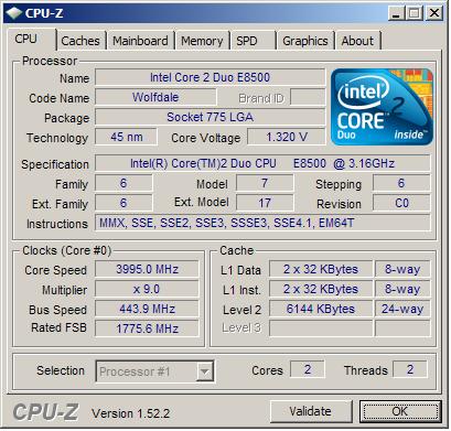

kavalinas Δημοσ. 30 Σεπτεμβρίου 2009 Δημοσ. 30 Σεπτεμβρίου 2009 παιδια ανεβασα την CPU και τις μνημες μου και να τα αποτελεσματα τι λετε ειναι ενταξει απο θερμοκρασιες κτλ? CPU-----3.16 to 4.0 Ghz RAM----1033 to 1128 at 5-5-5-18 στα 2.3v

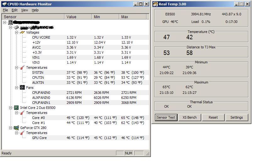

phanispal Δημοσ. 30 Σεπτεμβρίου 2009 Δημοσ. 30 Σεπτεμβρίου 2009 Βάζεις: http://downloads.guru3d.com/CoreTemp-0.99.5.26-download-2344.html#download ή http://downloads.guru3d.com/Real-Temp-3.00-download-2177.html#download ή http://downloads.guru3d.com/HWMonitor-1.14-download-1845.html#download Στο CoreTemp δες το VID του Ε8500 και πες μας πόσο ρεύμα του έχεις δώσει εσύ στο BIOS (τσέκαρε και το Normal Vcore αν μπεις στο BIOS).

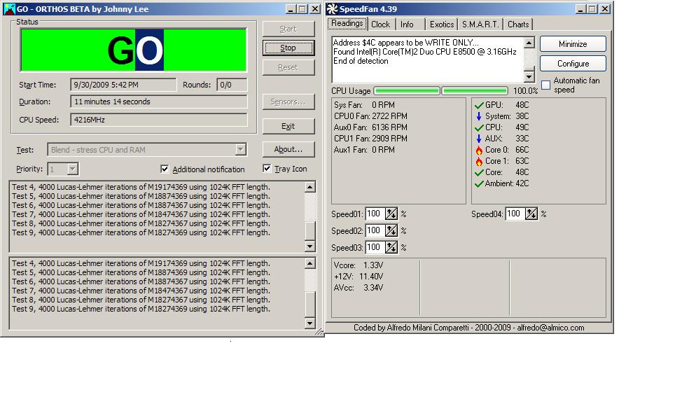

kavalinas Δημοσ. 30 Σεπτεμβρίου 2009 Μέλος Δημοσ. 30 Σεπτεμβρίου 2009 παιδια ετρεχα και παλι 10 λεπτα το orthos και να τα αποτελεσματα
phanispal Δημοσ. 30 Σεπτεμβρίου 2009 Δημοσ. 30 Σεπτεμβρίου 2009 Τα temps είναι σε κατάσταση ηρεμίας, αλλά αν κρίνω από τα Maximum Temps, έπιασες 65°C. Καλά είναι μέχρι στιγμής. Απάντησε και στα υπόλοιπα που σε ρώτησα αν θες. Έχεις δώσει manually ρεύματα ή τα έχεις όλα στο auto; Αν είναι όλα στο auto, είναι πολύ πιθανό να δίνει το mobo περισσότερα απ' όσο χρειάζεται με αποτέλεσμα την αναίτια αύξηση θερμοκρασίας.
kavalinas Δημοσ. 30 Σεπτεμβρίου 2009 Μέλος Δημοσ. 30 Σεπτεμβρίου 2009 εχω δωσει στις μνημες 2.3 και στη CPU 1.33750 volt να τα κατεβασω? νομιζω οτι πιο κατω θα εχω προβλημα α και κατι αλλο ειναι οτι εβαλα πολ/στη 9χ γιατι με στα ιδια αλλα με 9,5 μου φαινονταν πιο αργο σε αποκριση το pc
phanispal Δημοσ. 30 Σεπτεμβρίου 2009 Δημοσ. 30 Σεπτεμβρίου 2009 Πες πόσο είναι το VID του Ε8500. Μπορείς πολύ εύκολα να δεις αν θα έχεις πρόβλημα με stress programs like orthos, linpack, prime95. Όταν λες πιο αργό, πού ακριβώς εννοείς;

kavalinas Δημοσ. 30 Σεπτεμβρίου 2009 Μέλος Δημοσ. 30 Σεπτεμβρίου 2009 εκανα το orthos για 20 λεπτα και ολα ηταν μια χαρα το VID τι ειναι?
phanispal Δημοσ. 30 Σεπτεμβρίου 2009 Δημοσ. 30 Σεπτεμβρίου 2009 Θεωρητικά το ελάχιστο ρεύμα που απαιτείται ώστε να είναι σταθερός ο επεξεργαστής στη default συχνότητα. Το orthos άσ' το πολύ περισσότερο αν θες να τσεκάρεις σταθερότητα. Δοκίμασε και με το Linpack.
