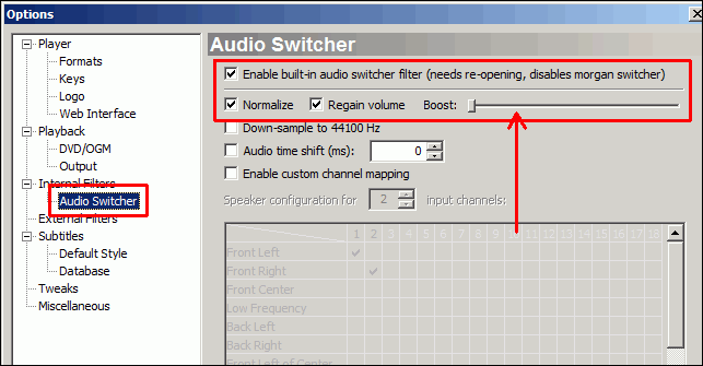

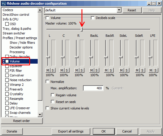

parsifal Δημοσ. 25 Σεπτεμβρίου 2009 Δημοσ. 25 Σεπτεμβρίου 2009 Το πιο εύκολο είναι το 2ο: Χρησιμοποιείς κάποιον player ή audio codec που να δίνει τη δυνατότητα για ρυθμιζόμενο volume normalization. Π.χ. εγώ χρησιμοποιώ τον MPC-HC που έχει κληρονομήσει από τον παλιό MPC (στον οποίον βασίζεται) τα παρακάτω: Επίσης, από codecs το audio τμήμα του ffdshow έχει αντίστοιχες δυνατότητες: Η 1η λύση έχει παίδεμα: Πρέπει να κάνεις με κάποιο πρόγραμμα εξαγωγή του audio stream από το αρχείο σε ένα ξεχωριστό αρχείο ήχου, να το φορτώσεις σε κάποιο πρόγραμμα επεξεργασίας ήχου όπου θα εφαρμόσεις ένα εφφέ ενίσχυσης της έντασης, να το σώσεις και να το μετατρέψεις σε μία μορφή συμβατή με αυτήν του video stream και να ξαναενώσεις με κατάλληλο πρόγραμμα παλιό video stream με νέο audio stream σε ένα νέο αρχείο video.

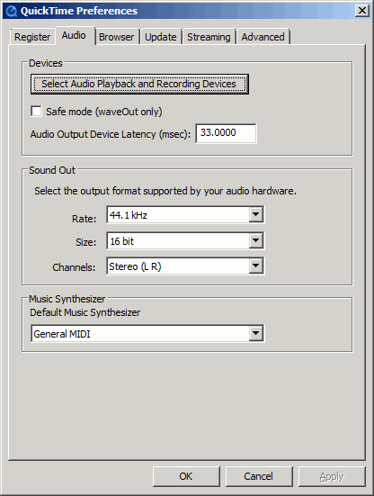

jimarass Δημοσ. 25 Σεπτεμβρίου 2009 Μέλος Δημοσ. 25 Σεπτεμβρίου 2009 Το πιο εύκολο είναι το 2ο: Χρησιμοποιείς κάποιον player ή audio codec που να δίνει τη δυνατότητα για ρυθμιζόμενο volume normalization. Π.χ. εγώ χρησιμοποιώ τον MPC-HC που έχει κληρονομήσει από τον παλιό MPC (στον οποίον βασίζεται) τα παρακάτω: [ATTACH]20653[/ATTACH] Επίσης, από codecs το audio τμήμα του ffdshow έχει αντίστοιχες δυνατότητες: [ATTACH]20654[/ATTACH] Η 1η λύση έχει παίδεμα: Πρέπει να κάνεις με κάποιο πρόγραμμα εξαγωγή του audio stream από το αρχείο σε ένα ξεχωριστό αρχείο ήχου, να το φορτώσεις σε κάποιο πρόγραμμα επεξεργασίας ήχου όπου θα εφαρμόσεις ένα εφφέ ενίσχυσης της έντασης, να το σώσεις και να το μετατρέψεις σε μία μορφή συμβατή με αυτήν του video stream και να ξαναενώσεις με κατάλληλο πρόγραμμα παλιό video stream με νέο audio stream σε ένα νέο αρχείο video. Ο codec του quicktime το επιτρέπει αυτό?
