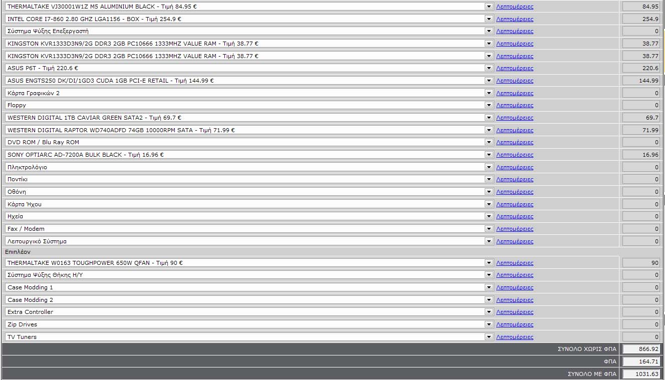

SirD Δημοσ. 23 Σεπτεμβρίου 2009 Δημοσ. 23 Σεπτεμβρίου 2009 Στη συννημένη φότο έχω φτιάξει μια σύνθεση από το e-shop....Το pc προορίζεται για σχεδιαστικά προγράμματα, video editing, παιχνίδια (σε 2η μοίρα...αν μπορεί να παίξει το καινούριο Need for Speed θα είμαι μια χαρά...γενικά δεν παίζω παιχνίδια), και πιο ήπιες συνήθειες, όπως το κατέβασμα αρχείων... Το καλό της υπόθεσης είναι ότι σκέφτομαι να χρησιμοποιήσω την επιδότηση για τους μηχανικούς, οπότε το κόστος θα πάει στο μισό... Προβληματισμοί: 1.Επεξεργαστή πάω σε I7 ή Ι5? 2.Μητρική...αξίζει να δώσεις αυτά τα λεφτά (περίπου 200 €)? 3.Τροφοδοτικό...Είναι αρκετά τα 650W? Για αρχή θέτω τα παραπάνω...ελπίζω μέσα από τη κουβέντα μαζί σας να καταλήξω κάπου...
caution Δημοσ. 23 Σεπτεμβρίου 2009 Δημοσ. 23 Σεπτεμβρίου 2009 Η μητρική δεν παίρνει το cpu / o green είναι αργός / ο raptor παλιός / ...
phanispal Δημοσ. 23 Σεπτεμβρίου 2009 Δημοσ. 23 Σεπτεμβρίου 2009 Μη λες έτσι για το ραπτόρι μου.. :Ρ:Ρ
alexis333 Δημοσ. 24 Σεπτεμβρίου 2009 Δημοσ. 24 Σεπτεμβρίου 2009 Ακυρη η καρτα γραφικων, ακυρος ο σκληρος , ακυρος ο ραπτορ , ακυρη η μητρικη και ακυρο το τροφοδοτικο. Αυτα τα ολιγα...
caution Δημοσ. 24 Σεπτεμβρίου 2009 Δημοσ. 24 Σεπτεμβρίου 2009 Η μητρική δεν παίρνει το cpu / o green είναι αργός / ο raptor παλιός / ... Η μητρική δεν παίρνει το cpu / o green είναι αργός / ο raptor παλιός (εκτός από έναν που είχε πάρει ο phanispal και λέγεται ότι σβουρίζει @ 22k!)/ ... ΕΕΕΕεεεε;;;

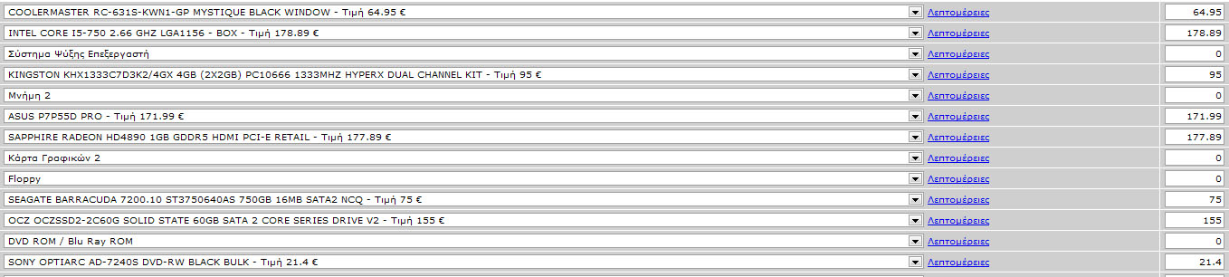

alexis333 Δημοσ. 24 Σεπτεμβρίου 2009 Δημοσ. 24 Σεπτεμβρίου 2009 Μνημες παρε αυτες καλυτερα http://www.e-shop.gr/show_per.phtml?id=PER.552225 Συνολο : 790 ευρω Με αυτα μια χαρα θα εισαι πιστευω...

SirD Δημοσ. 24 Σεπτεμβρίου 2009 Μέλος Δημοσ. 24 Σεπτεμβρίου 2009 Να υποθέσω ότι προτείνετε Ι5 δεδομένου ότι ο Ι7 θα καταργηθεί και δεν θα μπορώ μετά να κάνω κάποια αναβάθμιση χωρίς να αλλάξω μητρική? Όσο για το σκληρό..μάλλον θα πρέπει να βάλω πιο μεγάλης χωρητικότητας...Είπα να βάλω εξτρά σκληρό για το σύστημα για να μη κάνω partition και να μην ταλαιπωρώ αυτόν που θα έχω για αποθηκευτικό χώρο. Αν θέλετε πείτε γνώμη για κάποιο γρήγορο σκληρό που θα μπορούσα να έχω το σύστημα... Καλή αυτή η σύνθεση alexis333 και αρκετά οικονομική...δεδομένου ότι μας παίρνει να ανέβουμε λίγο ακόμη στα χρήματα...αν πιστεύεις ότι μπορεί να μπει κάτι που θα είναι ακόμη καλύτερο είμαι ανοιχτός σε προτάσεις...(πχ...δεν ξέρω πολλά...αλλά με τους σκληρούς τύπου SSD..τι παίζει?. Αξίζει να βάλεις σε ένα σύστημα όπως αυτό που μου έχεις προτείνει?..και το βασικότερο...μπαίνει..ή θέλει καμιά συγκεκριμένη μητρική?) Υ.Γ:Συγχωρήστε τη άγνοια...όπως είπα πάει καιρός από τότε που τα έψαχνα και τώρα εφαρμόζω αυτό που λένε..ρωτώντας πας στη πόλη......Ευχαριστώ για τις απαντήσεις
alexis333 Δημοσ. 24 Σεπτεμβρίου 2009 Δημοσ. 24 Σεπτεμβρίου 2009 Μπορεις να βαλεις καλυτερη καρτα γραφικων αλλα και παλι αφου δεν παιζεις παιχνιδια δεν ξερω τι ουσια θα ειχε αυτη η κινηση. Επισης θα μπορουσες να βαλεις σε εναν ssd το λειτουργικο σου αντι για τους παλιομοδιτικους ( για μενα ) ραπτορ αφου σιγα σιγα που θα πεσουν οι τιμες των ssd δε θα υπαρχει λογος για αγορα ενος ραπτορ. Να περιμενεις να ερθουν στην Ελλαδα ψυχτρες για το S1156 ωστε μαζι με turbo mode και oc να αξιοποιησεις πληρως τον επεξεργαστη. Αυτα. Δεν μου ερχεται κατι αλλο στο μυαλο τωρα για αλλαγη.
SirD Δημοσ. 24 Σεπτεμβρίου 2009 Μέλος Δημοσ. 24 Σεπτεμβρίου 2009 Σύμφωνοι για ssd....(αν θες πρότεινε κάποιον..μάλλον 64GB...για το σύστημα)...Για τη κάρτα γραφικών...μπορεί να μην παίζω παιχνίδια..κάνω όμως render (χρησιμοποιώ Archicad και Αutocad), κάτι που χρειάζεται πιστεύω και μια καλή κάρτα....Ποιά πιστεύεις είναι καλύτερη και θα κάνω τη δουλειά μου πιο άνετα...(φυσικά όχι αυτές τις τάξεως των 400€...κάτι σε πιο λογική τιμή...)
alexis333 Δημοσ. 24 Σεπτεμβρίου 2009 Δημοσ. 24 Σεπτεμβρίου 2009 Θες να πας σε καποια για επαγγελματικη χρηση ?? Τετοιου στυλ ας πουμε ? http://www.plaisio.gr/product.aspx?product=1282824&catalog=20&category=69977735&page=10 Ή θες μια και για παιχνιδια ?? Αυτη π.χ --> http://www.plaisio.gr/product.aspx?product=1313185&CHIPSET_TYPE=GTX+275+Cuda&category=69977735&catalog=20&MSCSProfile=DCCDF22EB27065BEBB301866FDE0DF027338A2281B3C23C9C46C178030D9033A12C364C7D0B4D69D3A610A190C4E5116B89F75F4B13E12453454D573C6E7FBF67A57EC81CB862DFD2029B27F3AC2198FFBB6A52B42BAEB49DB29FBF6973BEA33A10D8279554FA8CFCC800D80AAE02230981AAE0B5D665E13266203669BF5EFBA Ή αυτη θα σε καλυψει ανετα http://www.plaisio.gr/product.aspx?product=1333798&CHIPSET_TYPE=HD+4890&category=69977735&catalog=20&MSCSProfile=DCCDF22EB27065BE873E77100669B2114184399BB4EA44AB0413FABA034121E00A86487DA1902F19BEFCEB36F3FBA5D9107A917A4C1580654FCCC64995591EEDB551555A1C7BF0892780F2DF45386495D307F27C9F2F3A4B309D556A61BFCAB7F9B2C44D583978E637A44491E89F9DB7A35473190364D5DEFEEA591B1C5C6612 Για ssd τι να σου πω ?? Πριν λιγο καιρο ειχε τους postville της intel. Τωρα δεν τους βλεπω. Για τους ocz εχω διαβασει καλα πραματα επισης
grimpr Δημοσ. 24 Σεπτεμβρίου 2009 Δημοσ. 24 Σεπτεμβρίου 2009 SSD, προτίμησε τον Postville της Intel στα 80GB. Θα τον βρεις από το skroutz.gr
