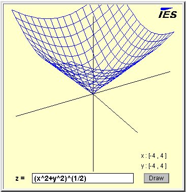

katerina_a_86 Δημοσ. 22 Σεπτεμβρίου 2009 Δημοσ. 22 Σεπτεμβρίου 2009 Να υπολογιστεί το επιφανειακό ολοκλήρωμα της Ζ^2 = χ^2 + y^2 για z από 1 έως 4. Αυτό έπεσε σήμερα. Εγώ δεν διάβασα μεθοδολογία επιφανειακών ολοκληρωμάτων και προσσπάθησα να το βγάλω αλλιώς: H z αναπαριστά ένα παραβολοειδές στον χώρο σαν αυτό του σχήματος. Σκέφτηκα ότι η επιφάνεια της z που βρίσκεται μεταξύ των επιπέδων z=1 και z=4 είναι το άθροισμα των περιφερειών των στοιχειωδών κύκλων από τους οποίους αποτελείται η επιφάνεια (και η ακτίνα των οποίων αυξάνεται) Η περιφέρεια ενός κύκλου είναι 2πR οπότε στην περίπτωσή μας θα είναι 2πz όπου το z αυξάνεται από 1 έως 4 οπότε και υπολόγισα το ολοκλήρωμα : Ε = (ορισμένο ολοκλήρωμα από 1 έως 4) της 2πΖ = [πΖ^2] από 1 έως 4 = π*4^2 - π*1^2 = 15π Είναι σωστό ή τελείως βλακεία?? Θα περάσω ή όχι?? Ξέρει κανείς μαθηματικά??

censOred Δημοσ. 22 Σεπτεμβρίου 2009 Δημοσ. 22 Σεπτεμβρίου 2009 κατσε ρε κατερινα. σου ζηταει το επιφανειακό της z^2=x^2 + y^2. δηλαδή S S z^2 dxdy προβαλεις το παραβολοειδές στο xy επιπεδο και χρησιμοποιείς πολικές. δεν βρισκω που έχει κανει λαθος ο andreapaog. Α και εμενα μου βγαινει 8π. τον λογισμο ΙΙ δεν τον παω μια σαν μαθημα. Και να πω και αναλυτικά τι εκανα θες επιφανειακο συναρτησης,αρα ψάχνεις ογκο ουσιαστικά βλεπεις το παραβολοειδές που ειναι σαν του σχηματος σου,βρισκεις την τομή του z^2=x^2+y^2 με το επιπεδο z=4 αρα χ^2+y^2=4 επομένως με πολικές θα σου βγει το διπλο S dθ,απο 0 εως 2π S χ^2+y^2=r^2 επι rdr όπου r απο 0 έως 2.
andreapaog328 Δημοσ. 22 Σεπτεμβρίου 2009 Δημοσ. 22 Σεπτεμβρίου 2009 χμ...χρησιμοποιώντας τον τύπο για το εμβαδό βρήκα 15π ριζα 2. Μάλλον δεν θα βγάλουμε άκρη...σε αυτά τα μαθήματα ξέρετε πως είναι...ο καθένας βρίσκει το δικό του... εδιτ^2 : το wolfram alpha δίνει εξίσωση παραβολοιδούς την z = (x^2 + y^2)/a^2. η z^2 = x^2 + y^2 όπως λέει εδώ είναι κώνος... αν είναι όντως κώνος μπορείς γρήγορα να βρέις το εμβαδόν απο τον τύπο Α = πR( R^2 + h^2) που λέει απο κάτω. Σε αυτόν έβαλα R = 4, μετά Ρ =1 τα αφαίρεσα και βρήκα 15π ριζα 2 όπως με τον τύπο που έχω βάλει στην εικόνα. @ censOred για z = 4 δεν θα έπρεπε να έχεις κύκλο χ^2 + y^2 = 16 απο την εξίσωση z^2 = χ^2 + y^2 ?
censOred Δημοσ. 22 Σεπτεμβρίου 2009 Δημοσ. 22 Σεπτεμβρίου 2009 δευτερη φορα το δωσα το γαμωμαθημα τωρα Σεπτεμβρη και παλι μπερδευομαι σε βασικα. πρωτα απολα κατερινα η επιφανεια αυτή που σου δινει ειναι κώνος για την ακριβεια. παραβολοειδές θα ταν αν ηταν z=x^2 + y^2. βρισκεις το z σαν ριζτα του χτετραγωνο και yτετραγωνο και υπολογιζεις τις μερικές παραγώγους του z ως προς χ και y.αρα βρισκεις το ds=ριζα(1+(z'x)^2 + (z' y)^2) τώρ μετα σου λεει απο 1 έως 4 για το z και αυτο με προβληματιζει λιγο τώρα που το ξαναβλέπω..
katerina_a_86 Δημοσ. 22 Σεπτεμβρίου 2009 Μέλος Δημοσ. 22 Σεπτεμβρίου 2009 κώνος ε? γαμωτο... Πάντως πέρα από αυτό αν υποθέσουμε πως δεν ξέρω να χρησιμοποιώ επιφανειακά ολοκληρώματα, αυτό που έκανα έχει λάθος? Γιατί και κώνος να είναι αν ο συλλογισμός είναι σωστός τότε δεν πειράζει. Επιφανειακά θα μάθω την άλλη φορά που θα το δώσω, απλά θέλω να ξέρω μήπως υπάρχει ελπίδα να το περάσω και να μην μάθω ποτέ...
