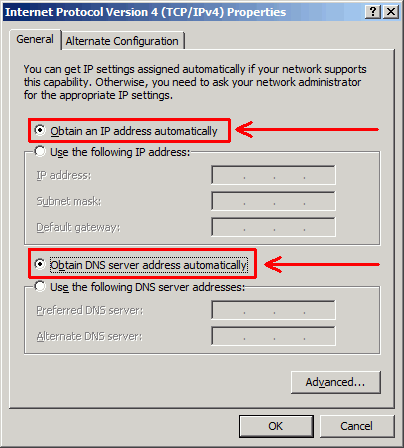

parsifal Δημοσ. 21 Σεπτεμβρίου 2009 Δημοσ. 21 Σεπτεμβρίου 2009 Αν και η αλλαγή παρόχου δεν παίζει κανέναν απολύτως ρόλο στην επικοινωνία PC-router: Δοκίμασες να σετάρεις την κάρτα δικτύου του PC σου ώστε να παίρνει αυτόματα ρυθμίσεις από τον DHCP server του router; .
poulinos Δημοσ. 21 Σεπτεμβρίου 2009 Δημοσ. 21 Σεπτεμβρίου 2009 Παιδιά ευχαριστώ κατ'αρχάς για την γρήγορη ανταπόκριση.Νομίζω ότι δεν με καταλάβατε. Το router δούλευε άριστα για 2 χρόνια και από την ημέρα που άλλαξε ο πάροχος σταμάτησε να δουλεύει. Έχω κάνει άπειρα resets αλλά μάταια. Δεν μπαίνει ο υπολογιστής στο router με την IP του 192.168.1.1(default από το εργοστάσιο). Υπ' όψιν ότι προσπάθησα με τέσσερις διαφορετικούς υπολογιστές να μπω και στην ΟΤΕΝΕΤ και στην HOL.Τα λαμπάκια του ανάβουν κανονικά(δείχνει ότι κουμπώνει στο dslam ότι επικοινωνεί με το PC στην ethernet που το συνδέω φυσικά δεν ανάβει το inernet) ΥΓ:Δοκίμασα και με διαφορετικές IP μήπως....(192.168.2.1,192.168.62.1, 192.168.1.254 κλπ) μαλλον δεν ειχε χρειατει ναμπεις ποτε στο itnerface tou router επειδη επαιζε κανονικα και οταν χρειαστηκε να μπεις τοτε δεν εμπαινε και απλα το ειδε εκεινη την ημερα.ο provider δεν μπορει να σου κανει κατι.δοκιαμσε αυτο που ειπε ο parsifal και αν δεν παιξει καντο reset στα εργοστασιακα
discoman67 Δημοσ. 21 Σεπτεμβρίου 2009 Μέλος Δημοσ. 21 Σεπτεμβρίου 2009 Αν και η αλλαγή παρόχου δεν παίζει κανέναν απολύτως ρόλο στην επικοινωνία PC-router: Δοκίμασες να σετάρεις την κάρτα δικτύου του PC σου ώστε να παίρνει αυτόματα ρυθμίσεις από τον DHCP server του router; . Παιδιά ευχαριστώ πολύ. Ξέχασα ότι είχα ορίσει σταθερή διεύθυνση στο παλιό router το οποίο ήταν ένα Philips CGA5722N/TE (192.168.2.1) οπότε δεν έμπαινε με τίποτα...Έδωσα αυτόματη διεύθυνση και BINGO!!! Πραγματικά έχει διαφορά, με το Robotics πετάει!!!!! Άσε που ενεργοποιείς/απενεργοποιείς το wireless και οι υπόλοιποι υπολογιστές που είναι συνδεδεμένοι με ethernet δεν βγαίνουν ούτε κλάσμα δευτερολέπτου από το internet(δεν το έχω δει σε κανένα άλλο router αυτό, έχω δοκιμάσει BAUDTEC,SAGEM,THOMSON και όλα στιγμιαία κόβουν το internet όταν ανοιγοκλείνεις το wireless) Καλό και σταθερό το PHILIPS αλλά το US ROBOTICS δεν παί-ζε-ται
