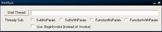

mojiro Δημοσ. 15 Σεπτεμβρίου 2009 Δημοσ. 15 Σεπτεμβρίου 2009 Πρόσφατα ασχολήθηκα λίγο παραπάνω με το multi-threading μέσω από ένα project που δημιουργώ, και μπορώ να πω ότι συνάντησα πολλά προβλήματα. Επομένως προκειμένου να πειραματιστώ χωρίς καταστρέψω το project μου, έφτιαξα ένα μικρό project με μερικούς συνδυασμούς εκτέλεσης subs/functions που συναντούνται ως πρόβλημα. Και ενώ όλα ξεκινάνε κάπως έτσι ... >myThread = New System.Threading.Thread(AddressOf myThreadySubNoParam) Call myThread.Start() ... συνήθως καταλήγουν κάπως απότομα στο ... >Cross-thread operation not valid: Control 'myTextBox' accessed from a thread other than the thread it was created on. και αυτό σημαίνει ότι το νέο μας thread προσπάθησε να αποκτήσει πρόσβαση στο αντικείμενο myTextBox που δημιουργήθηκε από άλλο thread (συνήθως αυτό που άνοιξε και τη φόρμα). Για να αντιμετωπιστούν τέτοια προβλήματα έχουν υλοποιηθεί μερικές λειτουργίες στα αντικείμενα που περιέχουν τη λέξη κλειδί "Invoke". Προσπαθώντας να καταλάβω πως λειτουργούν, έχω συμπεράνει ότι επειδή το αντικείμενο που θέλουμε, δε μπορεί να μας δώσει τώρα αμέσως πρόσβαση, θα πρέπει να κάνουμε ένα work-around και να του δώσουμε να εκτελέσει ένα sub ή μία function (με ή χωρίς παραμέτρους) όταν αυτό είναι ελεύθερο (προσωρινά) από το πρώτο thread. Περισσότερα δε μπορώ να πω γιατί ακόμη ψάχνω να βρω άκρη και δεν έχω τίποτα με ασφάλεια τεκμηριωμένο. Η αλήθεια είναι ότι έχω βρει πάρα πολύ υλικό για C# και ελάχιστο για Visual Basic .net . Δεδομένου ότι η σύνταξη της Visual Basic έχει περιορισμούς κάνει τα πράγματα πιο δύσκολα. Στο project που είναι επισημασμένο θα βρείτε μία φόρμα, όπου σας δίδεται η δυνατότητα να εκτελέσετε ένα sub ή μία function (με ή χωρίς παραμέτρους) τα αποτελέσματα των οποίων εμφανίζονται είτε στο myTextBox (αντικείμενο προς διένεξη) είτε στο παραθυράκι Immediate του IDE. Λέξεις κλειδιά Invoke BeginInvoke MethodInvoker Delegate Lamda Expressions Thread Αναφορές http://www.codeproject.com/KB/cs/Cross_thread_Events.aspx http://www.codeproject.com/KB/cs/AvoidingInvokeRequired.aspx http://www.codeproject.com/KB/vb/Delegate.aspx http://www.vbforums.com/showthread.php?t=444579 TheDelegator.zip
