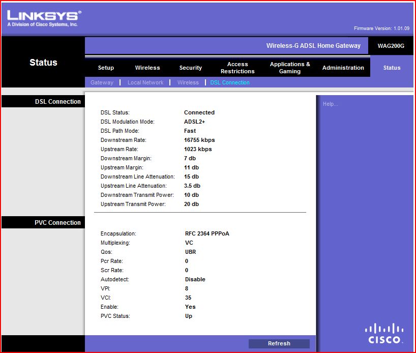

giorgis4886 Δημοσ. 13 Σεπτεμβρίου 2009 Δημοσ. 13 Σεπτεμβρίου 2009 Εδω και αρκετο καιρο αποσυνδεομαι συχνα απο το ιντερνετ χωρις να σβηνη το λαμπακι του adsl μετα απο λιγο επανερχεται ...Αυτο που εχω παρατηρηση ειναι οτι στο status του modem το downsream mirgin που εχει μια τιμη πχ 11 db στις διακοπες του adsl εμφανιζεται ενα ασχετο τηλεφωνικο νουμερο με σηματακι skype.... Τι να ναι αυτο αραγε? Αν ξερει καποιος...Το χω δωσει ηδη βλαβη στον οτε...

poulinos Δημοσ. 13 Σεπτεμβρίου 2009 Δημοσ. 13 Σεπτεμβρίου 2009 οταν το margin πεσει στο μηδεν που στην πραξη δεν υπαρχει μηδεν η αρνητικο Margin tote στο Linksys βλεπεις ενα νουμερο 34343848383 τεραστιο.σιγουρεψου οτι εχεις βαλει παντου φιλτρα .επισης ποια ειναι τα χαρακτηριστικα της γραμμης σου?μπορεις να ζητησεις να σου κανουν αλλαγη προφιλ για να δεις αν παιζει πιο σταθερα γιατι με τον οτε δεν ξερω ποσο ευκολα θα βγαλεις ακρη γιατι ο οτε ακομα και αν ερθει για βλαβη θα δοκιμασει με δικο του ρουτερ και αμα παιζει οκ θα σηκωθει και θα φυγει.
giorgis4886 Δημοσ. 13 Σεπτεμβρίου 2009 Μέλος Δημοσ. 13 Σεπτεμβρίου 2009 τα χαρακτηριστικα μου ειναι αυτα αλλα στα καλα του και σταθερα..πρεπει να σιγουρευτω ομως οτι φταιει η γραμμή...[το νουμερο που βλεπω ειναι 2147483644-3] linksys.JPG

100 010 00 Δημοσ. 13 Σεπτεμβρίου 2009 Δημοσ. 13 Σεπτεμβρίου 2009 ναι γιατι με 15db att. θαπρεπε να κλειδωνεις τουλαχιστον 20mbit.......... θες ελεγχο γραμμης, θα το βριυνε μην ανησυχεις
poulinos Δημοσ. 13 Σεπτεμβρίου 2009 Δημοσ. 13 Σεπτεμβρίου 2009 τα χαρακτηριστικα μου ειναι αυτα αλλα στα καλα του και σταθερα..πρεπει να σιγουρευτω ομως οτι φταιει η γραμμή...[το νουμερο που βλεπω ειναι 2147483644-3] linksys.JPG nai εμφανιζειπαντα ενα μεγαλο νουμερο.β.γιατι παιζεις με Pppoa/vc.γυρισε το se pppoe/llc ναι γιατι με 15db att. θαπρεπε να κλειδωνεις τουλαχιστον 20mbit.......... θες ελεγχο γραμμης, θα το βριυνε μην ανησυχεις αυτο που λες ειναι στις τελειες ιδανικες συνθηκες .στην πραγματικοτητα ειναι αρκετα καλα τα Mbit που κλειδωνει.και ο οτε αν παει και κανει ελεγχο γραμμης και δει οτι κλειδωνει στα 16 Mbit σχεδον εχει σηκωθει και εχει φυγει οπως ειναι και εχει κλεισει την βλαβη οτι δεν βρεθηκε προβλημα.
