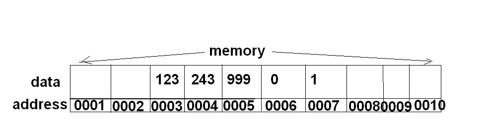

Evgenios1 Δημοσ. 5 Σεπτεμβρίου 2009 Δημοσ. 5 Σεπτεμβρίου 2009 Η malloc ( memory allocation ) επιστρεφει ( εικονικες )διευθυνσεις της μνημης, ως παραμετρο περνει το μεγεθος(σε byte) του μπλοκ της μνημης που θελεις. Πχ. Εχεις 5 αρηθμους (int) (123,243,999,0,1),και θελεις να τους "ανεβασεις" στη μνημη με τη malloc θα φτιαξεις ενα pointer int *ptrInts=NULL; μετα θα καλεσεις τη malloc με παραμετρο 5 (το πλυθος των δεδομενων) * 4 (το μεγεθος του δεδομενου σε byte) ptrInts =(int*) malloc( 5 * 4 ); Αν πανε ολα καλα, θα σου επιστρεψει τις διευθυνσεις σε ( *void ) *νομιζω οτι πρεπει να τα κανεις καστ σε int* σε αυτη τη περιπτωση Ετσι θα εχεις προσβαση στις θεσεις 0003,0004,0005,0006,0007 της μνημης *οι διευθυνσεις ειναι τελειος θεωρητικες *οι διευθυνσεις που σου επιστρεφει η malloc ειναι εικονικες > ptrInts[0]=123; ptrInts[1]=243; ptrInts[2]=999; ptrInts[3]=0; ptrInts[4]=1; *Αν κανω κατι λαθος θα με διορθωσουν
