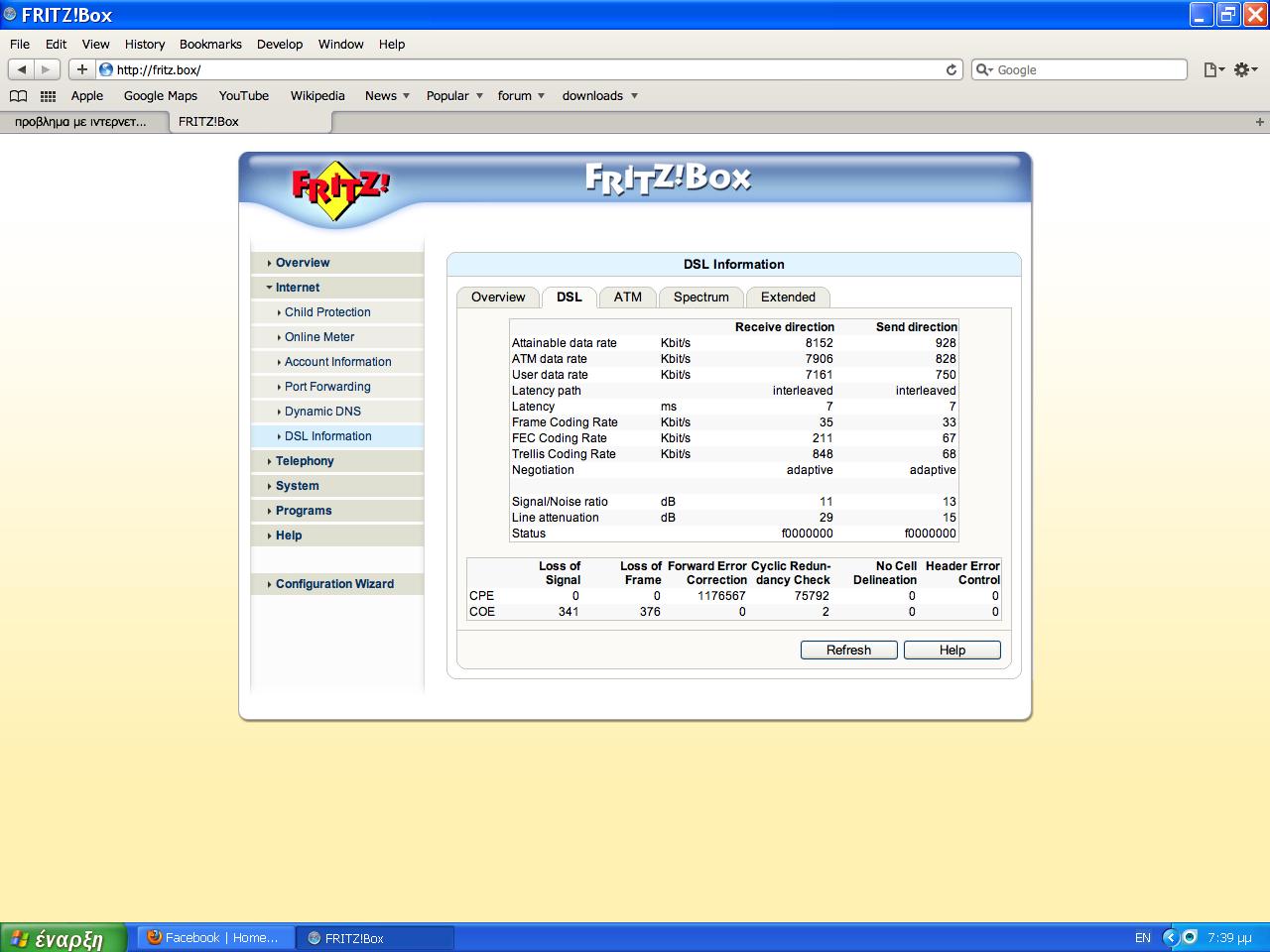

γεια σας παιδια! για να μην ανοιγω καινουργιο thread παραθετω εδω το προβλημα μου.... εχω το fritz box fon σε hol 24αρα και εδω και κατι μηνες εχω συνεχεια αποσυνδεσεις. στην αρχη δεν ειχα ασχοληθει σοβαρα μιας και με ενα Restart του fritz ηταν ολα κανονικα....
πριν καμια βδομαδα ομως που εκανα Update το firmware, εχω συνεχομενες αποσυνδεσεις, μεχρι και ανα 5-10 λεπτα!!! και το κακο ειναι οτι αρκετες φορες δεν επανερχοταν η συνδεση παρα μονο μετα απο πολλα restart (αρκετες φορες βγαζοντας το fritz απο το ρευμα....).
πολλες φορες μαλιστα ενω τα λαμπακια εδειχναν οτι εχω κανονικα ιντερνετ, δεν μπορουσα καν να μπω στη σελιδα του fritz!!!! εννοειται πως ουτε καν μου ανοιγε οποιοδηποτε σαιτ...
εχω εδω μια φωτο απο το fritz την ωρα που εμφανιζε παλι προβλημα.... ελπιζω να μπορεσετε να βοηθησετε καπως γιατι πραγματικα ειναι πολυ εκνευριστικη κατασταση :mad:
τα χαρακτηριστικα της γραμμης σου φαινονται κανονικα.φιλτρα σε τηλεφωνα/φαχ /συναγερμο?δοκιμη με αλλο ρουτερ?

τα πολλα Loss of signal, loss of frame και τα απειρα forward error corrections μηπως κανουν την ζημια??? ειδικα για τα loss of signal εχω παρατηρησει οτι μετα απο restart ειαι 2 το πολυ 3. οαταν ομως δεν μπορω να μπω στο ιντερνετ, τοτε αυξανονται συνεχεια πολυ γρηγορα....
μηπως αυτο εχει καποια σχεση??? ξερεις??
Μπορει να ειναι προβλημα της γραμμης αλλα για να το μαθεις καλο ειναι να γινει καποιος ελεγχος με αλλο ρουτερ.γιατι και την ετερεια να παρεις απλα ειναι κατι που ειναι δυσκολο να τσεκαριστει .
