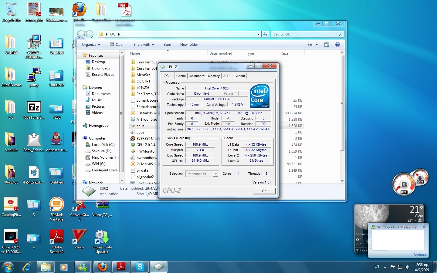

moca Δημοσ. 4 Σεπτεμβρίου 2009 Μέλος Δημοσ. 4 Σεπτεμβρίου 2009 Hohoho. Πιο κουφο και απο ανεκδοτο του Τοτου.. Παιδια ακυρο, το Speedstepping λειτουργει κανονικα στο συστημα μου, απλα το CPU-Z δειχνει στις μετρησεις του Ο,ΤΙ ΝΑ'ΝΑΙ!.. Εβαλα το RealTemp και δειχνει κανονικα οτι γινεται underclock στα 2.1 με multiplier 16x. Συμπερασμα... CPU-Z SUCKS! ---------- Το μήνυμα προστέθηκε στις 02:25 ---------- Ευχαριστω για τη βοηθειά σας παντως!
euklidis Δημοσ. 4 Σεπτεμβρίου 2009 Δημοσ. 4 Σεπτεμβρίου 2009 Δοκιμασε να το δεις με Realtemp. Ενα αλλο παιδι πριν απο λιγο εβλεπε κανονικα οτι επεφτε η συχνοτητα με RealTemp... http://www.adslgr.com/forum/showthread.php?p=3028198#post3028198
euklidis Δημοσ. 4 Σεπτεμβρίου 2009 Δημοσ. 4 Σεπτεμβρίου 2009 Eμενα παλι παιζει μια χαρα. Μεχρι και 1Χ πιανει
