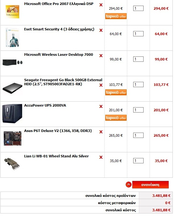

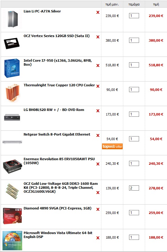

liopyr Δημοσ. 3 Σεπτεμβρίου 2009 Δημοσ. 3 Σεπτεμβρίου 2009 Ενδεικτικά πού μπορείς να κινηθείς με τέτοιο καρούμπαλο στην τσέπη. Έβαλα την συγκεκριμένη μητρική για να έχεις το περιθώριο να πας σε 12Gb ram αν το θεωρήσεις απαραίτητο. (ψιλοχαϊδευόμουν την ώρα που έφτιαχνα την σύνθεση).

liopyr Δημοσ. 8 Σεπτεμβρίου 2009 Δημοσ. 8 Σεπτεμβρίου 2009 StavrosD no offense, αλλά σχεδόν όλα τα παραπάνω parts χαρακτηρίζονται επιεικώς extremely overpriced.
StavrosD Δημοσ. 8 Σεπτεμβρίου 2009 Μέλος Δημοσ. 8 Σεπτεμβρίου 2009 Ας ξεκινήσουμε τις περικοπές τότε. Επεξεργαστή μπορώ να πάρω τον 920 αντί για τον 950 (-250€) Δίσκο τον X25 της intel (-180€) Μνήμη 6GB αντί για 12GB (-140€) Τι άλλο να αλλάξω;
