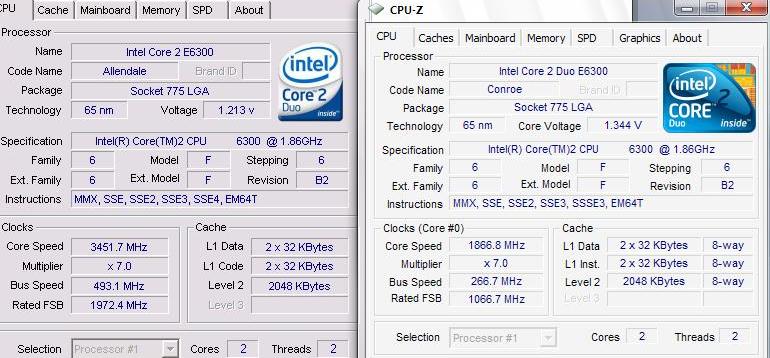

UpToDate_ Δημοσ. 23 Αυγούστου 2009 Δημοσ. 23 Αυγούστου 2009 Βρηκα σε site oτι ο επεξεργαστης μου(c2d6300) κλοκαρισμενος απο τα 1,86 τα 3,45 χρησιμοποιει αρκετα χαμηλοτερο voltage (1,21) απο τον δικο μου (1,34) ο οποιος δεν ειναι καν κλοκαρισμενος... Μηπως να κατεβασω λιγο; Δειτε εδω. -Εdit- Tελικα μολις ειδα στο site οτι χρησιμοποιει 1,5 και οχι 1,21. Και παλι,μηπως να κατεβασω λιγο;Ειναι πολυ;
giorgos147 Δημοσ. 23 Αυγούστου 2009 Δημοσ. 23 Αυγούστου 2009 Κατέβασε το, και αν δεις οτι είναι σταθερό(ρίχτου και κανένα benchmark), άστο πιο κάτω. Αν και μου φαίνεται λίγο το ρεύμα για 3,4...
caution Δημοσ. 23 Αυγούστου 2009 Δημοσ. 23 Αυγούστου 2009 Finetune it The lower the better, τι VID έχεις;
UpToDate_ Δημοσ. 23 Αυγούστου 2009 Μέλος Δημοσ. 23 Αυγούστου 2009 Finetune it The lower the better, τι VID έχεις; Δεν εχω καθαρη εικονα του-τι ειναι το VID. Κατι με τα voltages φανταζομαι.
caution Δημοσ. 23 Αυγούστου 2009 Δημοσ. 23 Αυγούστου 2009 To VID το βλέπεις από το core temp, και είναι η χαμηλότερη (και καλά) operational voltage για το κομμάτι σου
UpToDate_ Δημοσ. 23 Αυγούστου 2009 Μέλος Δημοσ. 23 Αυγούστου 2009 To VID το βλέπεις από το core temp, και είναι η χαμηλότερη (και καλά) operational voltage για το κομμάτι σου Αha,απ'οτι ειδα λεει 1,3250...δηλαδη να μην το ριξω καθολου;
caution Δημοσ. 23 Αυγούστου 2009 Δημοσ. 23 Αυγούστου 2009 Δοκίμασε 1,25V λογικά θα είναι εντάξει, αν ναι δοκίμασε πιο χαμηλά. Πάντα να τρέχεις κανένα prime/orthos/OCCT για να βεβαιώνεσαι για την σταθερότητα. Όταν βρεις την χαμηλότερη τάση για την συχνότητα που θες - όρισε το vcore ένα κλικ παραπάνω και θα είσαι άνετος και κρύος
UpToDate_ Δημοσ. 23 Αυγούστου 2009 Μέλος Δημοσ. 23 Αυγούστου 2009 Δοκίμασε 1,25V λογικά θα είναι εντάξει, αν ναι δοκίμασε πιο χαμηλά. Πάντα να τρέχεις κανένα prime/orthos/OCCT για να βεβαιώνεσαι για την σταθερότητα. Όταν βρεις την χαμηλότερη τάση για την συχνότητα που θες - όρισε το vcore ένα κλικ παραπάνω και θα είσαι άνετος και κρύος Το'χω παει στα 2,3 τωρα,λες καλυτερα να μην το ριξω; 'Η να δοκιμασω ετσι και αλλιως και μετα τεστ με prime; Αν ναι,για ποση ωριτσα να το αφησω;
caution Δημοσ. 23 Αυγούστου 2009 Δημοσ. 23 Αυγούστου 2009 Undervolt + Overclock don't mix. Αποφάσισε σε τι συχνότητα θα τον τρέχεις και μετά βρες το χαμηλότερο vcore όπως περιγράφω παραπάνω
UpToDate_ Δημοσ. 23 Αυγούστου 2009 Μέλος Δημοσ. 23 Αυγούστου 2009 Undervolt + Overclock don't mix. Αποφάσισε σε τι συχνότητα θα τον τρέχεις και μετά βρες το χαμηλότερο vcore όπως περιγράφω παραπάνω Done. Nα σε ρωτησω,για να ξερω και για αργοτερα,δεν παιζει ρολο αν τον ανεβαζω σε ενα σημειο και μετα θελησω παλι να τον κατεβασω(το κανω κανονικα δηλαδη μεσω fsb); Θελω να πω οτι δεν θα παιχτει καμια στραβη με αυτο το ανεβο-κατεβασμα..;
caution Δημοσ. 23 Αυγούστου 2009 Δημοσ. 23 Αυγούστου 2009 Αν δεν κάνεις τρέλες (1,5+ Vcore) δεν πρόκειται να χαλάσεις κάτι
