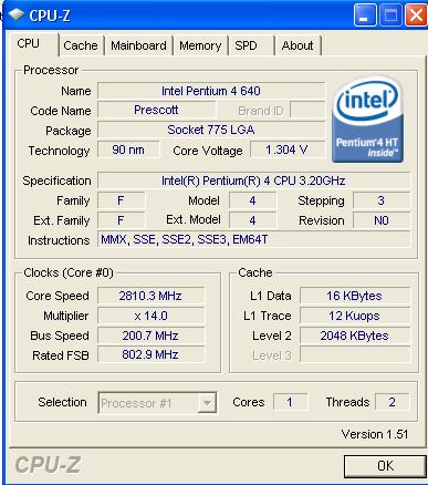

pagratios Δημοσ. 21 Αυγούστου 2009 Δημοσ. 21 Αυγούστου 2009 Καλημέρα ένας φίλος θέλει να αγοράσει μία καινούρια ψύκτρα για τον επεξεργαστή του γιατί αυτή που έχει(η μαμίσια) κάνει απίστευτα πολύ θόρυβο. Ο επεξεργατής είναι ο p4 της φωτογραφίας. ΤΙ μας προτείνετε μέχρι 25-30€ από eshop?
