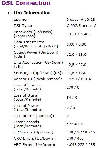

sdim Δημοσ. 18 Αυγούστου 2009 Μέλος Δημοσ. 18 Αυγούστου 2009 Εχετε δίκιο άπαντες: Η γραμμή είναι όντως μπάχαλο.Ξεκίνησα πριν ενάμισυ χρόνο στη Forthnet με 12 MBit ακατέβατα και σταθερότατα,και έχει καταντήσει τώρα να κλειδώνει στα 8 στην καλύτερη,και όπως βλέπετε,στα 4 με 5,συνήθως.Αφού σκέφτομαι σε στιγμές να πάω στη HOL στο Lite,όπου τουλάχιστον θα έχω ταχύτητα μέχρι 6,αλλά ίσως χωρίς αποσυνδέσεις,αφού όσο χαμηλότερη η γραμμή,τόσο πιο σταθερή (μάλλον,λέω εγώ ο άσχετος...)και θα πληρώνω και λιγότερο,αφού έτσι κι αλλιώς,δεν έχω 24 MBps,κι ούτε ποτέ πρόκειται... Να πω επίσης,ότι έχω μόνο μια τηλεφωνική συσκευή σε άλλη πρίζα (καινούργια πρίζα) και όχι συναγερμό... Κάτι άλλο: Υπάρχει DMT γι αυτή τη version του 585;

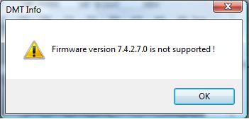

accipio Δημοσ. 19 Αυγούστου 2009 Δημοσ. 19 Αυγούστου 2009 Εγώ χρησιμοποιώ το DMT 7.35, αλλά για να δουλέψει πρέπει να τσεκάρεις το "allow untested firmware versions" (Special › Misc. Options).
poulinos Δημοσ. 19 Αυγούστου 2009 Δημοσ. 19 Αυγούστου 2009 με 27 attenuation Max κανα 14 mbit.απο εκει και περα μαλλον θεμα χαλκου παρα εσωτερικη καλωδιωση.και να πας σε αλλη εταιρεια αμα σου δωσουν τον ιδιο χαλκο τοτε μια απο τα ιδια.αν εισαι τυχερος και μεινει για καμποσο καιρο η γραμμη κλειστη και μετα ενεργοποιησεις καινουρια γραμμη η ενεργοποιησεις καινουρια γραμμη παραλληλα με την forthnet οποτε εκει θα σου δωσουν αλλο ζευγαρι τοτε ισως να εισαι πιο τυχερος.λεω ισως διοτι μπορει και η νεα γραμμη να ειναι τα ιδια και χειροτερα.δυστυχως τα καλωδια sucks μετα απο τοσα κοψιματα και τοσα χρονια που υπαρχουν.λογικα σου εχουν βαλει profile 8.υπαρχει και μεγαλυτερο για πιο σταθερα αλλα κοβει και αλλο η ταχυτητα.η ταχυτητα ειναι το τιμημα για σταθεροτητα.τωρα να φτεει το thomson σου δυσκολο.αν θες δανεισου απο κανα φιλο κανα αλλο ρουτερ για δοκιμη.παντως ΣΥΝΗΘΩς λεω συνηθως αμα το thomson δεν κραταει μια γραμμη σταθερη τοτε η γραμμη ειναι για πεταμα.
sdim Δημοσ. 19 Αυγούστου 2009 Μέλος Δημοσ. 19 Αυγούστου 2009 Κατάλαβα,poulinos... Αυτό πάλι με το DMT 7.35,τι είναι...;
poulinos Δημοσ. 19 Αυγούστου 2009 Δημοσ. 19 Αυγούστου 2009 οτι δεν υποστηριζετει το firmware σου.δεν το εχω δοκιμασει το προγραμα απλα το εχω δει.απλα μαλλον θα χρειαστιε να κανεις αυτο που ειπε ο φιλος πιο πανω.
sdim Δημοσ. 20 Αυγούστου 2009 Μέλος Δημοσ. 20 Αυγούστου 2009 Οντως,έκανα ό,τι είπε,και είναι ΟΚ,αν και μετ'εμποδίων... Ευχαριστώ,παιδιά...
