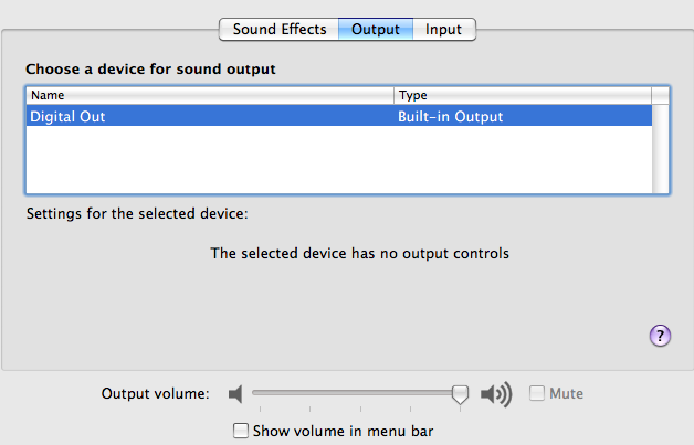

xalia Δημοσ. 15 Αυγούστου 2009 Δημοσ. 15 Αυγούστου 2009 Έχω την υποψία ότι το macbook ετοιμάζεται να αλλάξει πεδίο ύπαρξης... Εδώ και λίγο καιρό έχω κάποια πολύ περίεργα προβλήματα με το ήχο. Εκεί που παίζει πχ mp3 ο ήχος σταματάει και επανέρχεται. Το ίδιο και αν παίζει κάποιο video, και γενικά σε όχι έχει σχέση με ήχο. Δε μου το κάνει μόνο από τα ηχεία του macbook αλλά και αν το έχω συνδεδεμένο με το home cinema. Τράβηξα 3 screenshots από το system preferences - sound ενώ έπαιζε ένα video clip από youtube. Έτσι στο άσχετο αλλάζει χωρίς να κάνω τίποτα! έχω κάνει όλα τα update και repair perm αλλά τίποτα... update: τώρα αν σας πω ότι φεύγει και έρχεται ένα κόκκινο φως από την είσοδο των ακουστικών θα με πιστέψετε ?
darklordvader77 Δημοσ. 15 Αυγούστου 2009 Δημοσ. 15 Αυγούστου 2009 Το 1ο Screenshot ειναι να φανταστω οταν δουλευουν τα ενσωματωμενα ηχεια κ τα αλλα 2 απ το home cinema? με οπτικη ινα τα χεις συνδεσει? Στη θεση σου θα κανα 2 πραγματα: 1)Ηardware Test απ το δισκακι του Leopard αν δεν εβρισκε τπτ 2) Backup με Time Machine, Format κ επειτα Restore μεσω του Time Machine Τελος, αν εχεις Express Card Slot να του βαζες πανω μια καρτα ηχου Αυτα!

xalia Δημοσ. 15 Αυγούστου 2009 Μέλος Δημοσ. 15 Αυγούστου 2009 τα screenshot τα τράβηξα χωρίς να αλλάξω κάτι. Το mac δεν είχε τίποτα συνδεδεμένο και εκεί που έπαιζε από τα pc speaker χανόταν ο ήχος ( άρα πέρναγε σε άλλη έξοδο ) και πάλι πίσω. Δημιούργησα και νέο χρήστη χθες και από εκεί πάλι τα ίδια. Πάω για hardware test να δω τι θα βγάλει
