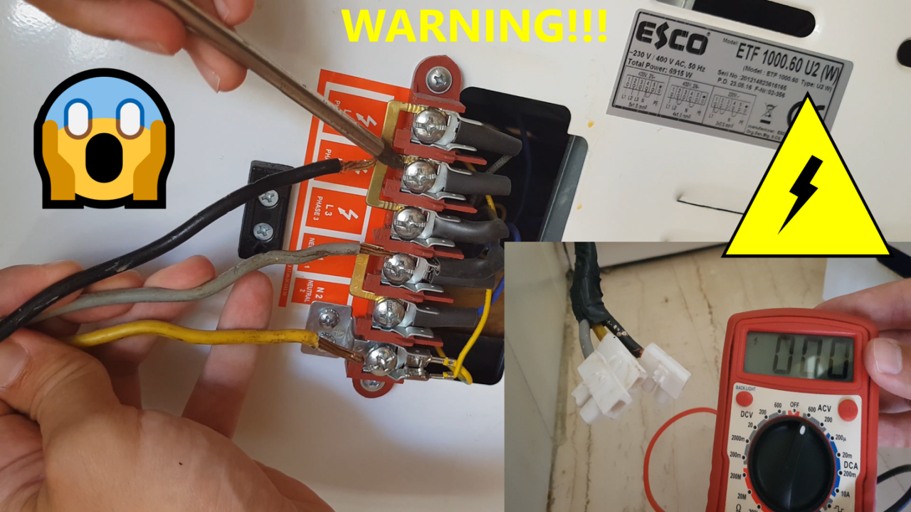

anonymous2019x Δημοσ. 6 Ιουλίου 2019 Δημοσ. 6 Ιουλίου 2019 (επεξεργασμένο) Λοιπόν το να κάνει κανείς μόνος του την σύνδεση της ηλεκτρικής κουζίνας είναι σαν να βάζει το χέρι του στην πρίζα, αλλά αν ξέρεις τι θα κάνεις δεν υπάρχει κανένα πρόβλημα. Εδώ θα βρείτε τις οδηγίες πως να το κάνετε μόνοι σας με την βοήθεια ενός πολύμετρου. Στα αγγλικά είναι το βίντεο http://youtu.be/ZNX_w48FsZ0 Επεξ/σία 6 Ιουλίου 2019 από anonymous2019x
