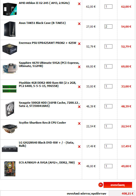

grmaster2 Δημοσ. 10 Αυγούστου 2009 Δημοσ. 10 Αυγούστου 2009 Αυτό νομίζω είναι καλύτερο edit: έχω βάλει 2 κουτιά οπότε βγαίνει πιο φτηνό

ababapanos Δημοσ. 10 Αυγούστου 2009 Μέλος Δημοσ. 10 Αυγούστου 2009 γιατι με ενα φτιno PC δεν μπορω να παιζω παιχνιδια βαζοντας μια ΑΤΙ 4650 των 50 ευρω?
JIMBOAthens Δημοσ. 10 Αυγούστου 2009 Δημοσ. 10 Αυγούστου 2009 Ναι μπορείς. Ακόμα και με έναν Ε5300 και μία 4850 είσαι μια χαρά (σε νορμάλ πλαίσια)...
ababapanos Δημοσ. 10 Αυγούστου 2009 Μέλος Δημοσ. 10 Αυγούστου 2009 να πω οτι δεν θελω το κουτι μαζι με το τροφοδοτικο να ξεπερναν και τα 2 μαζι τα 60 ευρω. και επεξεργαστη θελω οποσδηποτε intel c2d. Μητρικη με ενσοματομενη καρτα γραφικων για παιχνιδια φανταζομαι δεν υπαρχει οποτε το ξεχναμε. με μια 4650 η 4850 κανω την δουλεια μου
JIMBOAthens Δημοσ. 10 Αυγούστου 2009 Δημοσ. 10 Αυγούστου 2009 απ οτι ειδα δεν εχεισ βαλει καρτα γραφικων και αυτη της μητρικης δεν νομιζω να πεζει hd. Κάνεις λάθος. Μια χαρά παίζει HD (G41+4500)...

ababapanos Δημοσ. 11 Αυγούστου 2009 Μέλος Δημοσ. 11 Αυγούστου 2009 τελικα για κουτι με τροφοδοτικο, τι βλεπετε με τιμη μεχρι 60 ευρω? τα 350 watt καλυπουν εναν c2d και μια 4650?
