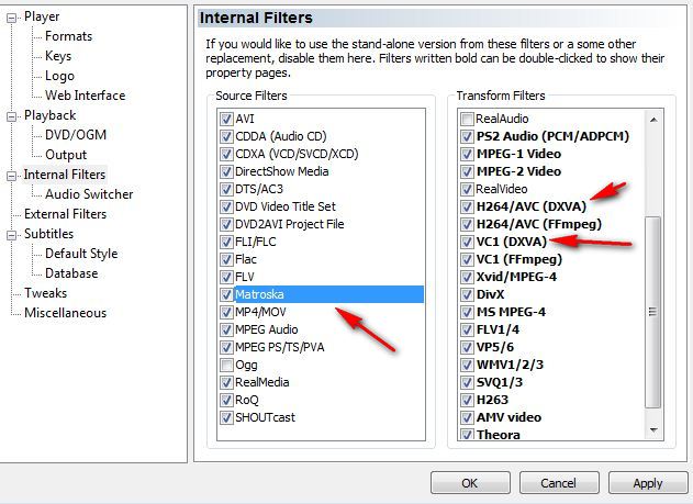

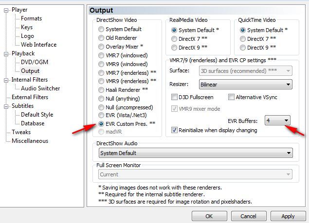

haHa Δημοσ. 12 Αυγούστου 2009 Δημοσ. 12 Αυγούστου 2009 Με τους default codecs του media player classic, τα mkv σέρνονται στο asrock 330. Μόνο με τους coreavc codecs μπορείς να τα δεις χωρίς πρόβλημα Ναι ε? Περιεργο μου φαινεται.. Χρησιμοποιει το dxva ετσι οπως το δοκιμασες? (Δεξι κλικ πανω στο video ενω παιζει το mkv-> Filters->MPC Video Decoder και κοιτας το DXVA Mode) Δοκιμασε με την τελευταια εκδοση του mpc-hc που θα βρεις εδω: http://www.xvidvideo.ru/content/category/1/1/2/ Φυσικα συνισταται να μπουν και οι τελευταιοι drivers κατευθειαν απο nvidia. Εδω οι ρυθμισεις που λογικα θα πρεπει να σου παιζουν: Στην δευτερη εικονα ,στο output , το evr buffers βαλτο οσο το δυνατον μικροτερο. Αν παλι χανει καρε, βαλε το haali matroska splitter και αποεπελεξε το "Matroska" απο τα Internal Source Filters .
