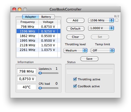

klainmaingr Δημοσ. 5 Σεπτεμβρίου 2009 Δημοσ. 5 Σεπτεμβρίου 2009 Λοιπόόόόν.. Έκανα θεωρητικά undervolting και στο adapter και στην μπαταρία.. Και save ηρωικό έκανα.. Όλα δουλεύουν καλά προς το παρόν. Απο τη στιγμή που έκανα save εφαρμόζονται αυτόματα και οι ρυθμίσεις ε; Τώρα για διαφορά... το istat δείχνει μόνιμα 35 βαθμούς με safari μόνο. Νομίζω τόσο έδειχνε και πρίν.. Να πω την αλήθεια το σκηνικό με τα kernel panics κτλ που λέτε δεν το έπιασα.. Κάνω add το pair που θέλω, πατάω save (test->yes) και αν τα δεί όλα ο επεξεργαστής και φάει panic τότε κάνω restart και ανεβαίνω λίγο; Τα περισσότερα τα έπιασα αλλα το trial and err κάπου το έχασα. (και φοβήθηκα και να το δοκιμάσω μη ξέροντας). To cputest πάντως δεν μου βγάζει πρόβλημα με αυτές τις ρυθμίσεις. Επίσης... Ναι μέν έχω κάνει save και κατέβασα όλα τα pairs μέχρι εκεί που θεώρησα πιο safe(χωρίς να το ζορίσω για panic οπως είπα) αλλα στο info κάτω αριστερά πάντα γράφει την υψηλότερη συχνότητα και το υψηλότερο voltage.. Δεν αλλάζει ποτέ.. Είναι λογικό αυτό; Τέλος.. Το throttling active και medium.. Right? Ευχαριστώ

klainmaingr Δημοσ. 9 Σεπτεμβρίου 2009 Δημοσ. 9 Σεπτεμβρίου 2009 Λοιπόόόόν..Έκανα θεωρητικά undervolting και στο adapter και στην μπαταρία.. Και save ηρωικό έκανα.. Όλα δουλεύουν καλά προς το παρόν. Απο τη στιγμή που έκανα save εφαρμόζονται αυτόματα και οι ρυθμίσεις ε; Τώρα για διαφορά... το istat δείχνει μόνιμα 35 βαθμούς με safari μόνο. Νομίζω τόσο έδειχνε και πρίν.. Να πω την αλήθεια το σκηνικό με τα kernel panics κτλ που λέτε δεν το έπιασα.. Κάνω add το pair που θέλω, πατάω save (test->yes) και αν τα δεί όλα ο επεξεργαστής και φάει panic τότε κάνω restart και ανεβαίνω λίγο; Τα περισσότερα τα έπιασα αλλα το trial and err κάπου το έχασα. (και φοβήθηκα και να το δοκιμάσω μη ξέροντας). To cputest πάντως δεν μου βγάζει πρόβλημα με αυτές τις ρυθμίσεις. Επίσης... Ναι μέν έχω κάνει save και κατέβασα όλα τα pairs μέχρι εκεί που θεώρησα πιο safe(χωρίς να το ζορίσω για panic οπως είπα) αλλα στο info κάτω αριστερά πάντα γράφει την υψηλότερη συχνότητα και το υψηλότερο voltage.. Δεν αλλάζει ποτέ.. Είναι λογικό αυτό; Τέλος.. Το throttling active και medium.. Right? Ευχαριστώ Quote for safety... Συνεχίζω να το έχω όπως γράφω παραπάνω χωρίς κάποιο πρόβλημα.. Απλά θα ήθελα μια επιβεβαίωση αν σας ήταν εύκολο οτι φαίνονται λογικά τα παραπάνω... Πάντως πρακτικά στα χέρια νιώθω πολύ λιγότερη ζέστη.. Ίσως είναι και placebo effect.
haHa Δημοσ. 10 Σεπτεμβρίου 2009 Δημοσ. 10 Σεπτεμβρίου 2009 Γιατι δεν κανεις αμεσο συγκριτικο τεστ? Ενα με undervolting σε full load και κατεγραψε μεγιστες θερμοκρασιες και στροφες ανεμιστηρα. Και ενα χωρις undervolting σε full load και κατεγραψε μεγιστες θερμοκρασιες και στροφες ανεμιστηρα.
