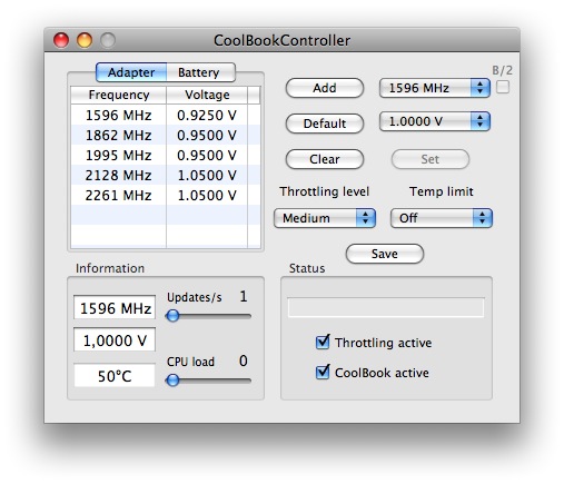

hasodikis Δημοσ. 5 Αυγούστου 2009 Μέλος Δημοσ. 5 Αυγούστου 2009 Δεν ξέρω τι γίνεται ... έιμαι απίστευτα μπερδεμένος και δε μου αρέσει καθόλου αυτό Λοιπόν..... η θερμοκρασία σε cputest έφτασε 94 ο μαμημένος ανεμιστήρας εκεί κολλημένος στις 2000rpm (istat) Ξεκινάω με το coolbook ακολουθώ κατά γράμμα τις οδηγίες και ενώ το ρυθμίζω, τα settings δε σώζονται. Ακολουθεί screenshot Καμία ιδέα? έχω αρχίσει να τα χάνω και να φορτώνω τα νεύρα μου .... δηλαδή τι θα κάνω δε θα μπορώ να κωδικοποιήσω βίντεο από φόβο μη κάψω cpu ή logicboard? Τι μαλακίες είναι αυτές? Βοηθήστε όσοι γνώστες. Hasodikis
kpartsi Δημοσ. 5 Αυγούστου 2009 Δημοσ. 5 Αυγούστου 2009 Τι σημαίνει τα settings δεν σώζονται;;;; Υποθέτω ότι το αγόρασες το πρόγραμμα...... ;-) Στη συνέχεια διαλέγεις το pair (συνδυασμός frequency - voltage) από το πινακάκι αριστερά που θέλεις να αντικαταστήσεις. Μετά διαλέγεις frequency από το πρώτο κουρτινάκι δεξιά και voltage από το δεύτερο κουρτινάκι δεξιά για να κάνεις ένα καινούργιο pair και στο τέλος πατάς add . Και το pair που έχεις επιλεγμένο στο πινακάκι αριστερά αντικαθίσταται από το καινούργιο που μόλις έφτιαξες.... Για να σώσεις όλους τους συνδυασμούς που έφτιαξες και να γίνουν ενεργοί πατάς save. Θα σου βγει η επιλογή να κάνει ένα τεστ για να ελένξει τα pairs πριν τα εφαρμόσει και θα πατήσεις yes Όσο για τα ανεμιστηράκια, μόλις φτάσει σε πολύ υψηλές θερμοκρασίες, μετά από λίγο ξεκινάνε.... Βάλε το smcFanControl να τα ρυθμίζεις εσύ όπως θέλεις χωρίς να περιμένεις το αυτόματο....
hasodikis Δημοσ. 5 Αυγούστου 2009 Μέλος Δημοσ. 5 Αυγούστου 2009 Τι σημαίνει τα settings δεν σώζονται;;;; Υποθέτω ότι το αγόρασες το πρόγραμμα...... ;-) ότι φαίνεται στη φώτο. Ενώ έχουν γίνει τα pair και save το info σε αντίθεση με το δικό σου μου δείχνει τα default voltage. Αγορασμένο... είναι από το θείο.:fear: μέχρι να δουλεψει κατι δεν το πληρώνω..... όταν δουλέψει και το χρησιμοποιήσω τότε θα το αγοράσω (ναι ξέρω παρανομώ και είναι λάθος) Στη συνέχεια διαλέγεις το pair (συνδυασμός frequency - voltage) από το πινακάκι αριστερά που θέλεις να αντικαταστήσεις. Μετά διαλέγεις frequency από το πρώτο κουρτινάκι δεξιά και voltage από το δεύτερο κουρτινάκι δεξιά για να κάνεις ένα καινούργιο pair και στο τέλος πατάς add . Και το pair που έχεις επιλεγμένο στο πινακάκι αριστερά αντικαθίσταται από το καινούργιο που μόλις έφτιαξες.... Για να σώσεις όλους τους συνδυασμούς που έφτιαξες και να γίνουν ενεργοί πατάς save. Θα σου βγει η επιλογή να κάνει ένα τεστ για να ελένξει τα pairs πριν τα εφαρμόσει και θα πατήσεις yes To δοκίμασα με όλους τους τρόπους αφού πρώτα ακολούθησα κατά γράμμα τις οδηγίες του κατασκευαστή. Όσο για τα ανεμιστηράκια, μόλις φτάσει σε πολύ υψηλές θερμοκρασίες, μετά από λίγο ξεκινάνε.... Βάλε το smcFanControl να τα ρυθμίζεις εσύ όπως θέλεις χωρίς να περιμένεις το αυτόματο.... Χτυπάω 90 άρια και δεν ξεκινάνε, αυτό ως επιλογή κατασκευαστική είναι τεράστιο λάθος. Αναγκαστικά πάω για smcFanControl Hasodikis

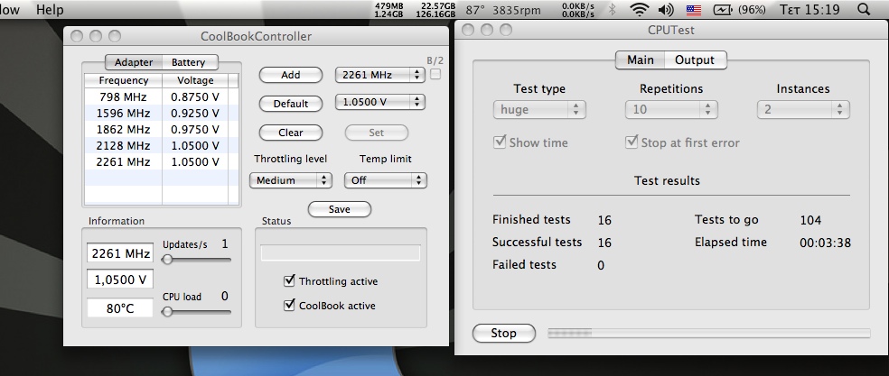

hasodikis Δημοσ. 5 Αυγούστου 2009 Μέλος Δημοσ. 5 Αυγούστου 2009 ΑΝΑΣΤΑΣΗ λοιπόν..... το howto του coolbook είναι εντελώς λάθος. όχι μόνο πλέον δουλεύει αλλά για κια κάποιο περίεργο λόγο οι στροφες του ανεμιστήρα χτύπησαν 4500 και βάλε όταν η θερμοκρασία έφτασε κοντά στους 90.!!!!!! τι έκανα.. 1. Απεγκατέστησα το coolbool σύμφωνα με τις οδηγίες και αφού έκανα επανεκκίνηση 2. Έκανα reset στο SMC 3. εγκατέστησα coolbook ξανά, και χωρίς να απεπιλέξω το throttling, πάτησα το default και έκανα pair μονο στις επιλογές που έδινε το default, έκανα save και τέλος 4. έτρεξα το cputest και ΩΩΩΩΩΩ του θαύματος!!!! αμέσως μόλις έφτασε η θερμοκρασία στους 80 πήρε μπρος ο τεμπέλης γιωτάς ανεμιστήρας μου και έφτασε μέχρι και τις 4500 πριν το κλείσω. Το απορίας άξιον είναι το τι ξύπνησε τον ανεμιστήρα. Reset Smc είχα κάνει και το πρωί και δεν έιχε αλλάξει τίποτα. Τέσπα όλα καλά τώρα...... σε θερμοκρασία περιβάλλοντος 36c ο κούλης λειτουργει σε θερμοκρασία 51ç με safari kai movist, θερμοκρασία άψογη κατά τη γνώμη μου για macbook. Screenshot ακολουθεί Hasodikis (pazzled)
haHa Δημοσ. 5 Αυγούστου 2009 Δημοσ. 5 Αυγούστου 2009 @hasodikis Και εγω ειχα δυσκολευτει λιγο να κανω το coolbook να αποθηκευσει τις ρυθμισεις.. Και το howto του ειναι λιγο γτπ. Ωραια που τα καταφερες, με γεια το δροσερο λαπτοπ!
kpartsi Δημοσ. 5 Αυγούστου 2009 Δημοσ. 5 Αυγούστου 2009 ΑΝΑΣΤΑΣΗ λοιπόν..... το howto του coolbook είναι εντελώς λάθος. όχι μόνο πλέον δουλεύει αλλά για κια κάποιο περίεργο λόγο οι στροφες του ανεμιστήρα χτύπησαν 4500 και βάλε όταν η θερμοκρασία έφτασε κοντά στους 90.!!!!!! τι έκανα.. 1. Απεγκατέστησα το coolbool σύμφωνα με τις οδηγίες και αφού έκανα επανεκκίνηση 2. Έκανα reset στο SMC 3. εγκατέστησα coolbook ξανά, και χωρίς να απεπιλέξω το throttling, πάτησα το default και έκανα pair μονο στις επιλογές που έδινε το default, έκανα save και τέλος 4. έτρεξα το cputest και ΩΩΩΩΩΩ του θαύματος!!!! αμέσως μόλις έφτασε η θερμοκρασία στους 80 πήρε μπρος ο τεμπέλης γιωτάς ανεμιστήρας μου και έφτασε μέχρι και τις 4500 πριν το κλείσω. Το απορίας άξιον είναι το τι ξύπνησε τον ανεμιστήρα. Reset Smc είχα κάνει και το πρωί και δεν έιχε αλλάξει τίποτα. Τέσπα όλα καλά τώρα...... σε θερμοκρασία περιβάλλοντος 36c ο κούλης λειτουργει σε θερμοκρασία 51ç με safari kai movist, θερμοκρασία άψογη κατά τη γνώμη μου για macbook. Screenshot ακολουθεί Hasodikis (pazzled) Γνώμη μου είναι ότι η απεγκατάσταση του coolbook σύμφωνα με τις οδηγίες ξεμπλόκαρε τα ανεμιστηράκια από το κόλλημα που είχαν από το προηγούμενο πρόγραμμα, που είχε αφήσει υπόλοιπα..... Τέλος καλό, όλα καλά!!!! Βλέπω ότι και σε εσένα συμβαίνει το ίδιο και με εμένα... δηλαδή την θερμοκρασία που δείχνει το coolbook στο info είναι κάπου 7-8 βαθμούς χαμηλότερη από αυτή που δείχνει το iStat....
hasodikis Δημοσ. 5 Αυγούστου 2009 Μέλος Δημοσ. 5 Αυγούστου 2009 Μετά από μερικές ώρες χρήσης με undervolting παρατηρώ μια πτώση της θερμοκρασίας περίπου 5-6 βαθμούς. Έχω κάνει αρκετά συντηρητικό undervolting και πιστεύω ότι μπορεί να το πάω ακόμα πιο χαμηλά. Άλλη μέρα όμως αρκετά έσπασα τα νεύρα μου για σήμερα. Η δυνατότητες του επεξεργαστή όπως ήταν φυσικό άλλωστε δεν έχουν επηρεαστεί. Αυτή τη στιγμή με φορτιστή συνδεδεμένο, φωτεινότητα στο φουλ, με χαλαρό browsing και το λαπτοπ στα αλαβάστρινα μπούτια μου έχω 44 βαθμούς με τον ανεμιστήρα στις 2000rpm, σημαντική βελτίωση σε σχέση με πριν. Σε γενικές γραμμές πιστεύω ότι αξίζει τον κόπο, γιατί αν ακολουθήσει κανείς το howto θα κοπιάσει λίγο. @Kpartsi Γνώμη μου είναι ότι η απεγκατάσταση του coolbook σύμφωνα με τις οδηγίες ξεμπλόκαρε τα ανεμιστηράκια από το κόλλημα που είχαν από το προηγούμενο πρόγραμμα, που είχε αφήσει υπόλοιπα..... Τέλος καλό, όλα καλά!!! ! Δεν το θεωρώ πολύ πιθανό, γιατί η απεγκατάσταση του fan control έγινε κανονικά και ο λόγος που το έιχα εγκαταστήσει αρχικά ήταν οι στροφές του ανεμιστήρα που δεν ξεκολλούσαν από τις 2000rpm. Το πρόβλημα προυπήρχε και συνέχισε. Βλέπω ότι και σε εσένα συμβαίνει το ίδιο και με εμένα... δηλαδή την θερμοκρασία που δείχνει το coolbook στο info είναι κάπου 7-8 βαθμούς χαμηλότερη από αυτή που δείχνει το iStat.... Είναι κάτι που με προβληματίζει. Δεν μπορώ να καταλάβω τελικά ποιον sensor παρακολουθεί το coolbook, αφού οι θερμοκρασίες που αναφέρει είναι νομίζω ίδιες ή σχεδόν ίδιες με τις θερμοκρασίες που το istat δίνει στο heatsink B. Όχι πως θεωρώ βεβαια ότι το istat είναι ντε και καλά σωστό. hasodikis
