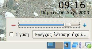

jim_p Δημοσ. 6 Αυγούστου 2009 Μέλος Δημοσ. 6 Αυγούστου 2009 Ειναι αυτο τωρα slider για να αυξομειωνει την ενταση του ηχου, οχι πειτε μου! Εχετε δει εσεις σε καποιο πραγματικο μεικτη ηχου το "slider" (ποτενσιομετρο) να ειναι ΟΡΙΖΟΝΤΙΟ?! Εκτος αυτου, κανοντας διπλο κλικ στο ηχειο κανει MUTE αντι να ανοιγει τον μεικτη! Ειναι αυτο τοσο user friendly οσο πιστευει το ubuntu!? :mad: Οσο για το αρχικο προβλημα, το κανει ακομα και με την χρονοκαθυστερηση στο autologin απο σημερα!
