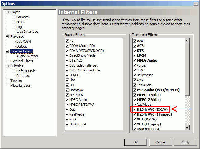

parsifal Δημοσ. 26 Σεπτεμβρίου 2009 Δημοσ. 26 Σεπτεμβρίου 2009 Για να δούμε αν φταίει το DXVA AVC φίλτρο του MPC-HC (στην πραγματικότητα, πιθανή ασυμβατότητα των συγκεκριμένων videos που εμφανίζουν το πρόβλημα με τον hardware decoder της κάρτας σου), απενεργοποίησε το παρακάτω: και επανεκκίνησε τον MPC-HC. Θα πρέπει να αναλαμβάνει το ακριβώς από κάτω φίλτρο (FFMpeg) που είναι CPU-based την αποκωδικοποίηση των AVC videos.
IMAndreas Δημοσ. 26 Σεπτεμβρίου 2009 Μέλος Δημοσ. 26 Σεπτεμβρίου 2009 Το απενεργοποίησα και έχουν μειωθεί δραματικά τα fps.....
parsifal Δημοσ. 26 Σεπτεμβρίου 2009 Δημοσ. 26 Σεπτεμβρίου 2009 Εξαφανίστηκε όμως το πιξέλιασμα; Αν ναι, τότε είναι αυτό που έγραψα παραπάνω: πιθανή ασυμβατότητα των συγκεκριμένων videos που εμφανίζουν το πρόβλημα με τον hardware decoder της κάρτας σου Αν και εξακολουθεί να με τριβελίζει το γεγονός ότι το πρόβλημα εμφανίζεται σε τυχαία σημεία του video...
