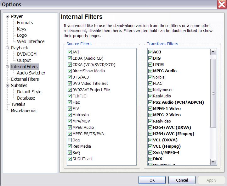

profi Δημοσ. 25 Σεπτεμβρίου 2009 Δημοσ. 25 Σεπτεμβρίου 2009 την ταινία σε μερικά σημεία την πιξελιάζει.... η λύση γι'αυτό όπως λέει κ στο site τους είναι να κατεβάσεις κάποιο προηγούμενο built!!επιμένω άσε τα codec μέχρι να παίξουν όλα...δες στο ιντερναλ φιλτερσ αν είναι τικαρισμένα όσα σε ενδιαφέρουν!
IMAndreas Δημοσ. 25 Σεπτεμβρίου 2009 Μέλος Δημοσ. 25 Σεπτεμβρίου 2009 η λύση γι'αυτό όπως λέει κ στο site τους είναι να κατεβάσεις κάποιο προηγούμενο built!!επιμένω άσε τα codec μέχρι να παίξουν όλα...δες στο ιντερναλ φιλτερσ αν είναι τικαρισμένα όσα σε ενδιαφέρουν! όπως έχω ξαναπεί τα είχα όλα τικαρισμένα αλλα πάλι δεν δουλεύουν όλα τα βίντεο το προηγούμενο built που θα το βρω? εγώ πιστεύω η καλύτερη λύση είναι να βάλω μερικά codecs για να μπορώ να παίζω όλα τα βίντεο, και μέσα από το mcp-hc να το κάνω κάπως να λειτουργήσει αυτόνομα...αλλά δεν ξερω από τα external ποια να βάλω έχει ένα σωρό!!! η άλλη λύση με πατέντα να κάνω το wmp10 ή wmp11 να δουλέψει εκεί το βίντεο μάλλον είναι μάταια.......

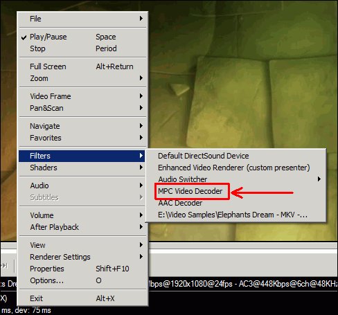

parsifal Δημοσ. 25 Σεπτεμβρίου 2009 Δημοσ. 25 Σεπτεμβρίου 2009 λοιπόν αυτό κάνω τώρα αλλά δεν ξέρω ποιον codec να επιλέξω....:\ Την ώρα που παίζει το video, κάνε δεξί κλικ κάπου στην εικόνα και σημείωσε τα φίλτρα που φορτώνει ο MPC-HC: Αν για κάποιο λόγο χρησιμοποιείται π.χ. το ffdshow για την αποκωδικοποίηση του video stream, στη θέση που έχω κυκλωμένο το "MPC Video Decoder" στο παραπάνω screenshot, εσύ θα βλέπεις "ffdshow Video Decoder" ή κάπως έτσι. Άρα, θα πρέπει να μπλοκάρεις το φίλτρο με αυτό το όνομα. όπως έχω ξαναπεί τα είχα όλα τικαρισμένα αλλα πάλι δεν δουλεύουν όλα τα βίντεο Τί videos είναι αυτά; Δώσε πληροφορίες τους από το MediaInfo. Επίσης, ανέβασε screenshot με το μήνυμα σφάλματος που πετάει το MPC-HC όταν πας να ανοίξεις αυτά τα videos.

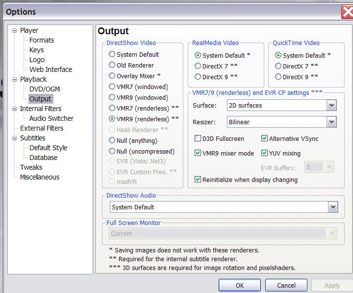

parsifal Δημοσ. 25 Σεπτεμβρίου 2009 Δημοσ. 25 Σεπτεμβρίου 2009 Video κωδικοποιημένα με DivX4 εμένα μου τα παίζει όλα ο MPC-HC. Ίσως είναι πρόβλημα με το A/V interleaving του συγκεκριμένου αρχείου. Άνοιξέ το στο VirtualDub, επέλεξε Direct Stream Copy από το μενού Video, μετά κάνε το Save As σε νέο αρχείο AVI και δοκίμασε να ανοίξεις αυτό στον MPC-HC. Επίσης, για το 2ο θέμα: Από το screenshot βλέπω πως δεν έχεις ρυθμίσει ακόμη σωστά τον MPC-HC, αφού χρησιμοποιείται ο Overlay renderer. Πρέπει να πας στα Options > Output και να το αλλάξεις σε: 1. VMR9 (Renderless), αν έχεις Windows XP χωρίς το .NET 3.5 εγκατεστημένο 2. EVR, αν έχεις WinXP με το .NET 3.5 εγκατεστημένο 3. EVR Custom Preset, αν έχεις Windows Vista ή 7 Επίσης, να κάνεις block το φίλτρο του DirectVobSub που δεν χρειάζεται, αφού ο MPC-HC υποστηρίζει υποτίτλους μια χαρά. Για το video decoding φίλτρο δεν υπάρχει τελικά πρόβλημα, αφού φορτώνεται όπως θα έπρεπε το εσωτερικό φίλτρο "MPC Video Decoder", άρα δεν χρειάζεται να κάνεις block το ffdshow. Και τέλος, αν θέλεις να προσπαθήσουμε σοβαρά να στρώσουμε την κατάσταση, για όσο διάστημα ανταλάσσουμε μηνύματα εδώ στο thread προσπάθησε να μείνεις σταθερά σε ένα software setup. Έχεις βάλει κι έχεις βγάλει το K-Lite τόσες φορές που μέχρι κι εγώ που το διαβάζω ζαλίστηκα.
IMAndreas Δημοσ. 25 Σεπτεμβρίου 2009 Μέλος Δημοσ. 25 Σεπτεμβρίου 2009 ΠΟΟΟΟΟΟΟΟΟΟΟΟΟΟΟΟΟΟΟΟΟΟΟΟΟΟΟΟΟΟΟΟΟΟΟΟΟΟΟΟΟΟΟΟΟΟΟΟΟΟΟΟΟΟΟ δεν το πιστεύω τι μλκία έκανα τόσες ώρες........πφφφφφφφφφφφφφφφφφφφφφφφφ ακου τι έκανα....όταν άλλαζα το VMR9 νόμιζα πως όταν πάταγα εφαρμογή ήταν κομπλέ.....και τώρα κατα τύχη το εκλεισα και το ξανανοιξα (πριν κάνω άλλη κίνηση με codecs) γιατί νόμιζα πως είχα ξεχάσει να πειράξω κάτι...και το βλέπω να παίζει μια χαρά...δίχνει και [dxva] δίπλα από το playing... Μόνο ένα πρόβλημα έμεινε....αυτό το pixelιασμα πως μπορώ να το φτιάξω? Την έκδοση built 8.5 που θα την βρώ? Μήπως πρέπει να κατεβάσω παλιότερη έκδοση του mcp-hc? αν ναι από που?? Σας ευχαριστώ πολύ! edit: ετσι εγκυκλοπεδικά αυτό το VirtualDub που το βρίσκω?......δεν ανάφερα ότι έχω βάλει και το k-lite code pack (λόγω των άλλων βίντεο που δεν έπαιζαν)
