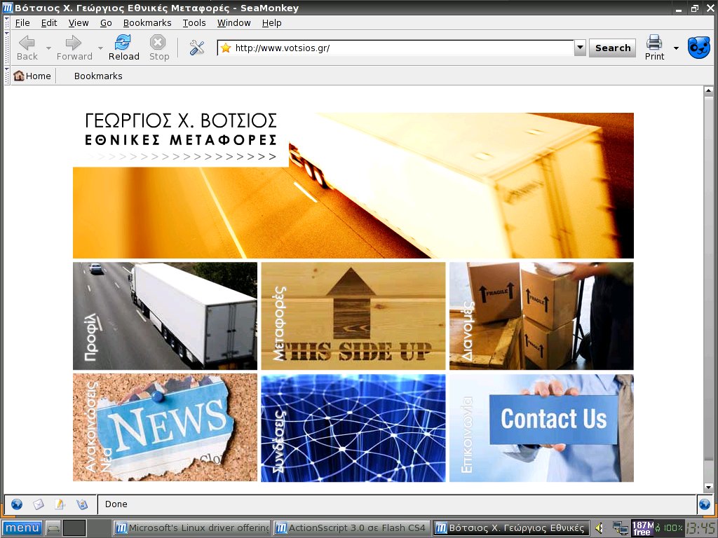

Vatos_locos Δημοσ. 20 Ιουλίου 2009 Μέλος Δημοσ. 20 Ιουλίου 2009 ok παιδιά εδώ το site http://www.votsios.gr αν μπορεί κανένας να καταλάβει το πρόβλημα και να βοηθήσει θα είμαι υπόχρεος ότι χρειαστείτε από info πείτε το το πρόβλημα όπως είπα είναι όταν πατάς στο αρχική αν δεν κάνεις 2-3 κλικ πάνω στο κουμπί αριστερά δεν δουλεύει πάλι το flash και το κουμπάκι "αρχική" όσο μεγάλο και να το κάνω δεν βγαίνει σωστά
gtroza Δημοσ. 20 Ιουλίου 2009 Δημοσ. 20 Ιουλίου 2009 τώρα μοιάζει να δουλεύει vatos με ένα κλίκ ff σε linux .

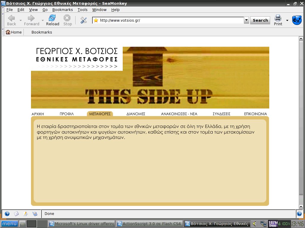

Vatos_locos Δημοσ. 21 Ιουλίου 2009 Μέλος Δημοσ. 21 Ιουλίου 2009 τώρα δεν με πειράζει το έχω ανεβάσει κανονικά το site αφού δεν έβρισκα λύση αλλά δεν ξέρω, εμένα ακόμα μου τα κάνει αα τώρα σε έπιασα αδερφέ... μαλών κάνεις το ανάποδο εσύ αν τώρα από τα ss στο tab μεταφορές που είσαι πατήσεις στο αρχική ή πάνω αριστερά στο όνομα και σε πάει πίσω μετά δεν θα σε αφήνει να μπεις πάλι στα tabs εκτός αν όποιο pc πιάνω εγώ χαλάει
gtroza Δημοσ. 21 Ιουλίου 2009 Δημοσ. 21 Ιουλίου 2009 πάω όπου θέλω vatos οι εικόνες χθές είχαν κίνηση, σήμερα όχι αν θυμάμαι καλά ναί το βελάκι δεν γίνεται εύκολα χέρι (στο αρχική) , αλλά πάω παντού .

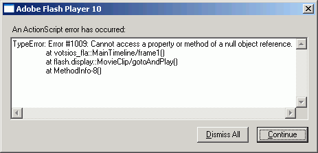

parsifal Δημοσ. 21 Ιουλίου 2009 Δημοσ. 21 Ιουλίου 2009 Πηγαίνοντας στο μεσαίο link «Μεταφορές» και προσπαθώντας να επιστρέψεις στην αρχική, είτε από το link πάνω αριστερά είτε από το menuitem «ΑΡΧΙΚΗ» της menubar, η debug έκδοση του Flash plugin δίνει: ...με μία μικρή παραλλαγή (MethodInfo-27() για το link «ΑΡΧΙΚΗ»). Περισσότερες πληροφορίες για το error #1009: Flash CS3 / Flex Error #1009: Cannot access a property or method of a null object reference. Πάνο, ελπίζω να βγάζεις κάποιο νόημα από τα παραπάνω, προσωπικά δεν έχω ασχοληθεί ούτε στάλα με Flash authoring/ActionScript για να βοηθήσω περαιτέρω...
assaya Δημοσ. 21 Ιουλίου 2009 Δημοσ. 21 Ιουλίου 2009 ναι κάτι χάνεται στην πορεία. μάλλον το gotoandplay δεν είναι και τόσο σωστό. Αν δεν ανεβάσεις κώδικα επάνω είναι λίγο δύσκολο όντως...

assaya Δημοσ. 21 Ιουλίου 2009 Δημοσ. 21 Ιουλίου 2009 ε τι ψάχνεις και δεν βγάζεις άκρη? έχει γίνει null κάποιο από τα object σου... βρές για ποιόν λόγο! εγώ σε flex που ασχολούμαι το συναντώ συνέχεια αυτό, αλλά χωρίς κώδικα δεν μπορώ να σε βοηθήσω γιατί δεν μπορώ να ξέρω αν δεν δώ..
