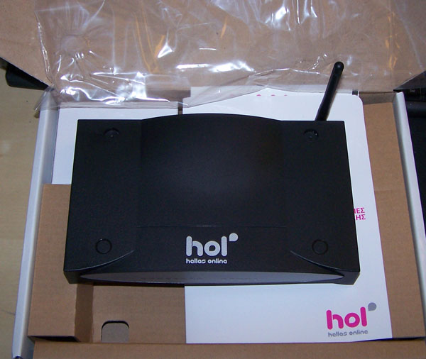

Vasilis_20 Δημοσ. 1 Ιουλίου 2009 Μέλος Δημοσ. 1 Ιουλίου 2009 Καλησπερα παιδια,χρειαζομαι για αλλη μια φορα την βοηθεια σας.Εχω ενα ρουτερ και θελω να του αλλαξω θεση,το σημειο που θελω να το βαλω εχει πριζα αλλα δεν ειναι συνδεδεμαινη, Ειμαι πραγματικα πολυ ασχετος με αυτα το μονο που βλεπω ειναι οτι εχει 6καλωδια 3νπλε και 3 κοκκινα.Η πριζα που θελω να συνδεσω εχει 4 υποδοχες καλωδιων και τα χρωματα τους ειναι:κιτρινο,κοκκινο,πρασινο,μαυρο... Μπορειται να με βοηθησετε??? :o Το ρουτερ μου....
Vasilis_20 Δημοσ. 1 Ιουλίου 2009 Μέλος Δημοσ. 1 Ιουλίου 2009 Το ρουτερ μου.... Η γραμμη μου ειναι psdn
