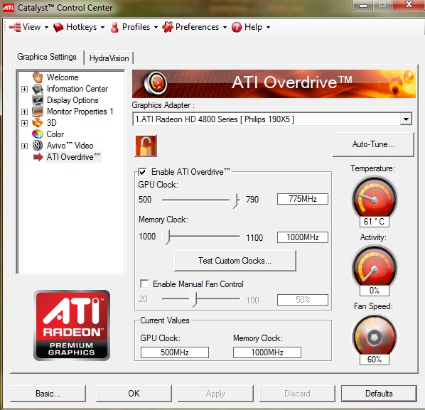

nikos21aek Δημοσ. 26 Ιουνίου 2009 Δημοσ. 26 Ιουνίου 2009 Ομοιοπαθής εδώ! Με 20% το ανεμηστιράκι, καλά είμαστε; Όχι δεν είσαι καλά βάλτο στο 28% που είναι υποφερτό από θέμα θορύβου και θα σου ρίξει καμιά 10°C..Καλό είναι αν φτιάξεις και το airflow του κουτιού ή να αλλάξεις πάστα. καλά γιατί το Κατέβασες κάτω από τα 50% που είναι και το stock ; (εκτός και αν είναι μόνο σε έμενα...) εγώ το έχω στο αυτόματο πάντως (διαμορφώνεται ανάλογα) και σε full load δεν περνάω τους 75c (σκέψου και τη γενική θερμοκρασία του κουτιού...) αν το έχεις χειροκίνητα 20% σε full load θα υποφέρει η κάρτα. προτείνετε αυτόματο... Σιγά μην την έχει default στο 80% Στο 50% θα σου έπαιρνε τα αυτιά..Βάλτο μια για πλάκα και πάτα apply.. Στο 22% είναι το default και η κάρτα παίζει στους 65-75°C idle ανάλογα την ώρα και το πόσο ζέστη έχει στο δωμάτιο..Άμα σε full load δεν περνάς τους 75°C αποτελείς εξαίρεση τρελή ή όντως είναι το fan 50% και δεν νιώθεις μια!
activex Δημοσ. 26 Ιουνίου 2009 Δημοσ. 26 Ιουνίου 2009 Σιγά μην την έχει default στο 80% Στο 50% θα σου έπαιρνε τα αυτιά..Βάλτο μια για πλάκα και πάτα apply.. Στο 22% είναι το default και η κάρτα παίζει στους 65-75°C idle ανάλογα την ώρα και το πόσο ζέστη έχει στο δωμάτιο..Άμα σε full load δεν περνάς τους 75°C αποτελείς εξαίρεση τρελή ή όντως είναι το fan 50% και δεν νιώθεις μια! είναι απλό ...δεν έχω την ίδια εκδοσή! έμενα είναι η GAINWARD 4870 golden sample 512 και στο 50% είναι το stock μου. μάλιστα είναι dual fun πειραγμένη από μαμά με τελείως άλλο σύστημα ψύξης φαίνεται ότι οι υπόλοιπες εκδώσεις έχουν κάποιες βασικές διαφορές σε αυτό...
nikos21aek Δημοσ. 26 Ιουνίου 2009 Δημοσ. 26 Ιουνίου 2009 είναι απλό ...δεν έχω την ίδια εκδοσή! έμενα είναι η GAINWARD 4870 golden sample 512 και στο 50% είναι το stock μου.μάλιστα είναι dual fun πειραγμένη από μαμά με τελείως άλλο σύστημα ψύξης φαίνεται ότι οι υπόλοιπες εκδώσεις έχουν κάποιες βασικές διαφορές σε αυτό... Να έχεις καλύτερο σύστημα ψύξης και να δουλεύει στο διπλάσιο το fan είναι πολύ περίεργο.Ότι fan και να είναι αν δούλευε στο 50% θα σου είχε πάρει τα αυτιά.. Screen από catalyst plz..
activex Δημοσ. 26 Ιουνίου 2009 Δημοσ. 26 Ιουνίου 2009 Να έχεις καλύτερο σύστημα ψύξης και να δουλεύει στο διπλάσιο το fan είναι πολύ περίεργο.Ότι fan και να είναι αν δούλευε στο 50% θα σου είχε πάρει τα αυτιά..Screen από catalyst plz.. άψητε θωμά! περίμενα κανένα λεπτό και τελικά δεν έλεγε να πέσει από το...
activex Δημοσ. 26 Ιουνίου 2009 Δημοσ. 26 Ιουνίου 2009 60%;;;;Και δεν ακούγεται;; από 20 μέχρι 60 είναι ακριβός το ίδιο! (προφανώς υπάρχει από κάπου άλλου περισσότερος η ίσως θόρυβος, αλλά όχι ενοχλητικός) στους 70 αρχίζει να έρχεται ...το αεροπλάνο
