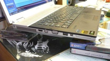

gs20309 Δημοσ. 13 Ιουνίου 2009 Δημοσ. 13 Ιουνίου 2009 παιδιά εγώ έχω ένα sony vaio vgn - fz21m κ με το που το ανοίγω έχει πιάσει τους 45 βαθμούς. σταδιακά με λίγο web κ κανά τραγουδάκι πάμε στους 50 κ άμα αρχίσει κατέβασμα κ διάφορα προγράμματα δουλειάς πάμε στους 70 αλλά ακούστε τι πατέντα έκανα.. επειδή με τις βάσεις που διάβαζα στα φορουμ κανείς δεν είδε ουσιαστική διαφορά πήρα κάτι κασσέτες, ναι κασσέτες , ανα δύο τις κόλλησα με ζελοτέιπ και έβαλα ένα σετ των 2 σε κάθε ποδαράκι.. αυτόματα ανυψώθηκε το λάπτοπ κ τώρα δεν πάει ποτέ πάνω από 60.. βέβαια πιάνονται λίγο τα χέρια αλλά τι να κανω.... βολεύει ειδικά όταν το αφήνω μόνο του να κατεβάζει για να μην ζεσταίνεται. κ χρησίμευσαν κ οι κασσέτες, καλά που δεν τις είχα πετάξει!!!...
lagoudakis Δημοσ. 13 Ιουνίου 2009 Δημοσ. 13 Ιουνίου 2009 σωστος!!εγω ειδα μια μικρη διαφορα απο τοτε που εβαλα στο λενοβο μου μια μπαταρια 6 cell επειδη ανασηκωθηκε λιγο,συν οτι με την μικρη κληση που εχει με βολευει οταν γραφω,αρα 3 τα καλα στην μπαταρια,θερμοκρασια-αυτονομια-πληκτρολογιο
disqualified Δημοσ. 13 Ιουνίου 2009 Δημοσ. 13 Ιουνίου 2009 παιδιά εγώ έχω ένα sony vaio vgn - fz21m κ με το που το ανοίγω έχει πιάσει τους 45 βαθμούς. σταδιακά με λίγο web κ κανά τραγουδάκι πάμε στους 50 κ άμα αρχίσει κατέβασμα κ διάφορα προγράμματα δουλειάς πάμε στους 70 αλλά ακούστε τι πατέντα έκανα.. επειδή με τις βάσεις που διάβαζα στα φορουμ κανείς δεν είδε ουσιαστική διαφορά πήρα κάτι κασσέτες, ναι κασσέτες , ανα δύο τις κόλλησα με ζελοτέιπ και έβαλα ένα σετ των 2 σε κάθε ποδαράκι.. αυτόματα ανυψώθηκε το λάπτοπ κ τώρα δεν πάει ποτέ πάνω από 60.. βέβαια πιάνονται λίγο τα χέρια αλλά τι να κανω.... βολεύει ειδικά όταν το αφήνω μόνο του να κατεβάζει για να μην ζεσταίνεται. κ χρησίμευσαν κ οι κασσέτες, καλά που δεν τις είχα πετάξει!!!... εχω χρησιμοποιησει το ιδιο mod αλλα με τραπουλες
