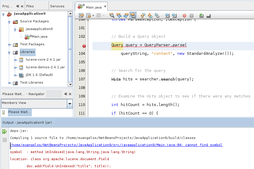

Evangeli Δημοσ. 12 Ιουνίου 2009 Δημοσ. 12 Ιουνίου 2009 Καλησπέρα. Προσπαθώ να τρέξω ένα παράδειγμα που κάνει χρήση της βιβλιοθήκης Lucene σαν κι αυτό εδώ (http://www.lucenetutorial.com/sample-apps/textfileindexer-java.html) αλλά δυστυχώς κολλάω στα πολύ βασικά . Αν και υποτίθεται πως έχω φορτώσει στο NetBeans την βιβλιοθήκη (.zip αρχείο) από την διεύθυνση (http://www.apache.org/dyn/closer.cgi/lucene/java/), λαμβάνω συνεχώς ένα μήνυμα λάθους που αναφέρεται σε μη εντοπισμό της εν λόγο βιβλιοθήκης. Υποψιάζομαι πως το πρόβλημα είναι μπροστά στα μάτια μου αλλά οι ελλιπείς μου γνώσεις δεν μου επιτρέπουν να το εντοπίσω. Αν είναι εύκολο, θα ήθελα να κατεβάστε και να φορτώσετε την βιβλιοθήκη στο NetBeans προκειμένου να “χτίσετε” και να εκτελέσετε το παράδειγμα. Επισημαίνετε μου τον τρόπο με τον οποίο δηλώνετε το .zip αρχείο και τυχών αλλαγές στο classpath. Με εκτίμηση, Ευάγγελος.

ΠάρηςΓ Δημοσ. 12 Ιουνίου 2009 Δημοσ. 12 Ιουνίου 2009 Κατεβαζεις το zip και το κανεις extract! Εκει μεσα υπάρχει ενα lucene-core.jar(καπως ετσι) Αυτο πρεπιε να φορτώσεις
Evangeli Δημοσ. 12 Ιουνίου 2009 Μέλος Δημοσ. 12 Ιουνίου 2009 Κατεβαζεις το zip και το κανεις extract! Εκει μεσα υπάρχει ενα lucene-core.jar(καπως ετσι) Αυτο πρεπιε να φορτώσεις Μέχρι εδώ όλα εντάξη! Όμως τώρα το κάνω “Build Main Project” και λαμβάνω το εξής error: (βλέπε συνημμένη εικόνα). Ε.Λ.
ΠάρηςΓ Δημοσ. 12 Ιουνίου 2009 Δημοσ. 12 Ιουνίου 2009 Για στειλε ολο το αρχείο που κανεις μια να το δω.
Evangeli Δημοσ. 12 Ιουνίου 2009 Μέλος Δημοσ. 12 Ιουνίου 2009 Για στειλε ολο το αρχείο που κανεις μια να το δω. Αυτό είναι το αρχείο. Επίσης έχω κάνει include τα δυο .jar αρχεία (βλέπε επάνω εικόνα). Τέλος, δεν ξέρω αν αυτό σημαίνει κάτι, αλλά το NetBeans τρέχει σε Ubuntu. Ε.Λ. JavaApplication9.zip
ΠάρηςΓ Δημοσ. 12 Ιουνίου 2009 Δημοσ. 12 Ιουνίου 2009 Φιλε μου οπως το βλεπω επειδη εχω και καιρο να ασχοληθω το παραδειγμα ειναι outdated. Δηλαδη εχουν αλλαξει πολύ.Δες καλυτερα παραδειγμα απο το Site της lucene
ilias_t Δημοσ. 12 Ιουνίου 2009 Δημοσ. 12 Ιουνίου 2009 Φιλε μου οπως το βλεπω επειδη εχω και καιρο να ασχοληθω το παραδειγμα ειναι outdated.Δηλαδη εχουν αλλαξει πολύ.Δες καλυτερα παραδειγμα απο το Site της lucene Το πιθανότερο είναι ότι έχεις διαφορετικό version ανάμεσα στο library (JAR) που κατέβασες και στο library που χρησιμοποιεί το tutorial. Πρέπει να συμβαδίζουν αυτά...
