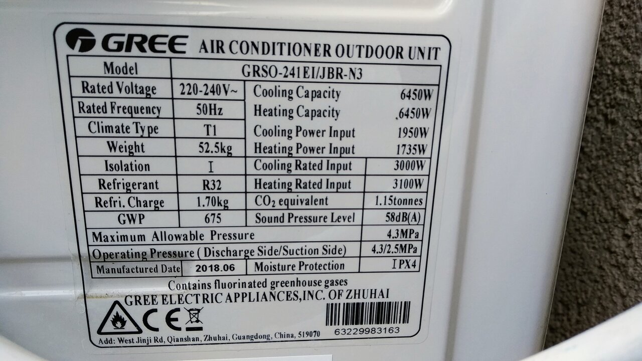

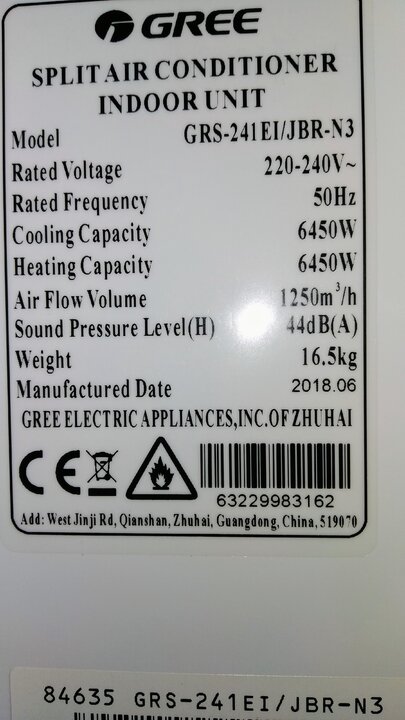

@tonie  και @argitt  είναι απλό παιδιά . Γράψτε και οι δύο τα μοντέλα των μονάδων που έχετε . Μοντέλο εσωτερικής μονάδας και μοντέλο εξωτερικής   για να δούμε τις διαφορές . Το μοντέλο θα το βρείτε στην ετικέτα κάθε μονάδας. Ας ξεκινήσουμε απο αυτό .
