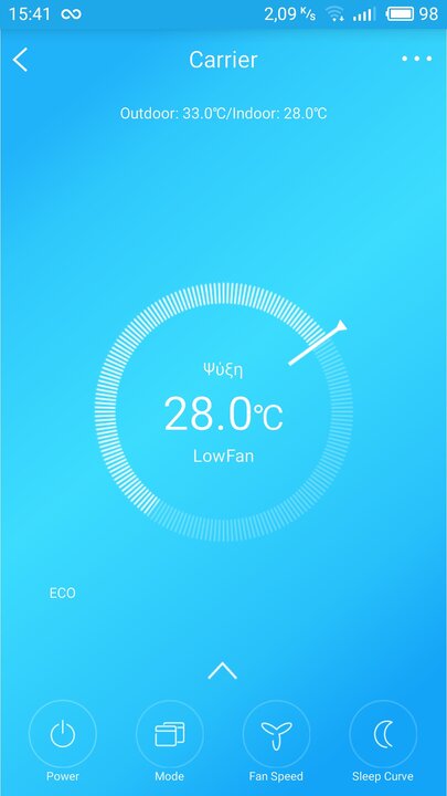

ΥΓ Το Carrier τώρα σε 17τμ με εξωτερική 33, μέσα 28 ζήτηση 28, eco , ανεμιστήρα low , έχω με μηδενικό θόρυβο ιδανική θερμοκρασία και 168W:

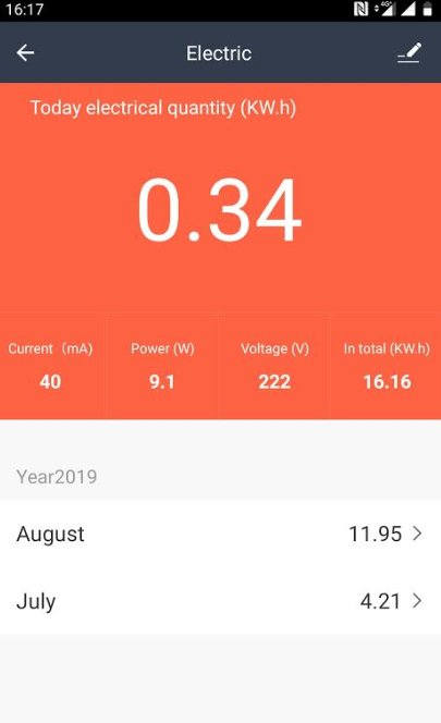

πεφτει στα 8-9watt περιπου οταν κοβει ο συμπιεστης.  Οποτε μια χαρα κατεβαινει στα 60watt εν ωρα λειτουργιας.
με κλειστο συμπιεστη
4 ώρες πριν, CptBill είπε
Κάτω είναι οι συνολικές καταναλώσεις στο μήνα;
2 ώρες πριν, marioboni είπε
yes αλλα ειναι μικρο δωματιο/γραφειο. Και τον Ιουλιο δεν δουλευε ολο το μηνα ο μετρητης.
Δεν ειναι σημειο αναφορας για τυπικο δωματιο βασικα οποτε μην πολυδινεις σημασια.
