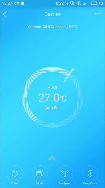

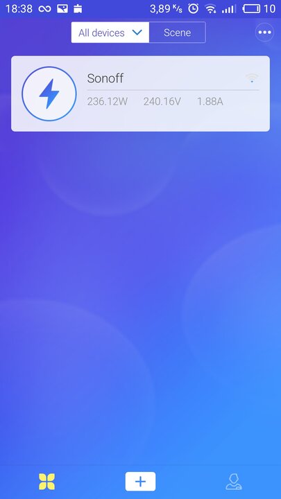

@ronyaldo, επίδειξη μειωμένης θερμικής άνεσης με το 9άρι Carrier:
Η σύζυγος μου παραπονέθηκε ότι κρύωνε. Τι είχε συμβεί;
Ενώ το είχα βάλει στους 27C (χωρίς eco) , αυτό πήγε 25C και έκαιγε και τσάμπα 236W.
Αδικαιολόγητο.
αποτελεσμα χαζου θερμοστατικου ελεγχου θα ελεγα. Κατι τετοια παλαβα μου κανει και το inventor passion pro. Αλλα το συγχωρω επειδη μου αρεσει να χιονιζει στο υπνοδωματιο που το εχω.
40 λεπτά πριν, liakjim είπε
Αδικαιολόγητο.
Αδικαιολόγητο και για μένα.. 27 με 25 είναι τεράστια διαφορά και σαν αίσθηση και σαν κατανάλωση..
