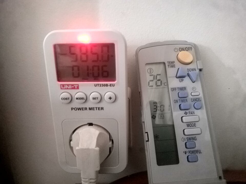

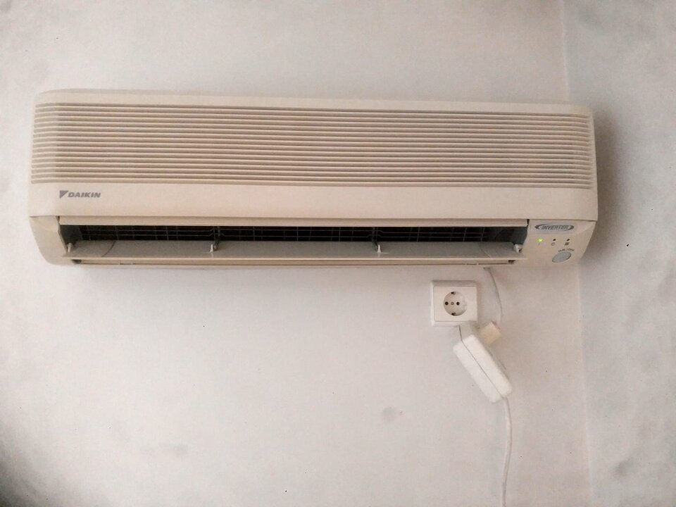

Και για να δειτε την εξελιξη της τεχνολογιας, σας παρουσιαζω μετρησεις απο DAIKIN του 1999. Αυτο ήταν το πρώτο DAIKIN INVERTER split και δουλευει σε δυσκολες συνθηκες απροβληματιστα απο το 1999. Βεβαια, και εδω ο κομπρεσσορας ειναι στην ταρατσα και τον βαραει ο ηλιος επι 20 χρονια, αλλα δεν καταλαβαινει τιποτα το μηχανημα, λολ!
Βεβαια, θα παρατηρήσετε οτι έχουμε αρκετα μεγαλυτερη καταναλωση (585w αντι 192w για να διατηρησουμε τα δωματια στους 25 και 26 βαθμους αντιστοιχα)
Μπορει καποιος να δει την εξελιξη της τεχνολογιας σχετικα με τις καταναλωσεις των INVERTER
Επεξ/σία από CorumD
7 λεπτά πριν, CorumD είπε
Τηλεκοντρολ ακριβώς το ιδιο με ενα Daikin της γιαγιάς που ειχα μεχρι πριν λιγα χρονια , του 96 μοντέλο 12000btu ΟΝ/OFF δεν έπαθε τιποτα, δεν καταλάβαινε τίποτα (επαιξε και με -5C!) αλλα τελικα πήγε για ανακύκλωση .. :) Θηρία ηταν αυτα τα DAIKIN
