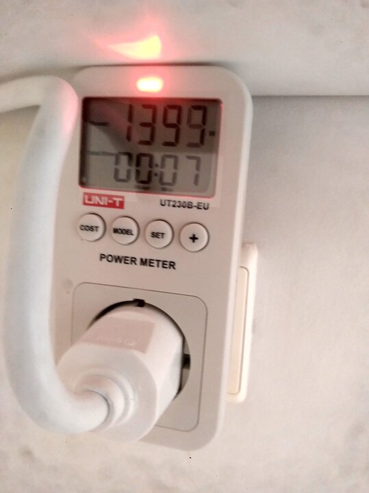

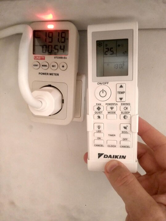

Καταναλώσεις DAIKIN ATXC35b
Τέταρτη, 10 Ιουλίου 2019, 13.15μμ
Εξωτερική θερμοκρασία 35 Βαθμοί
Δωμάτιο στον 3 όροφο, μονοκατοικίας, εκτεθειμένης από όλες τις πλευρές, κατασκευής 1991 με διπλά τζαμιά αλλά μέτρια μόνωση. Παράθυρο μόνιμος ανοιχτό 1-2 εκατοστά. Το δωμάτιο δέχεται έντονη ακτινοβολία ηλίου όλη την ημέρα.
Κομπρεσσορας εγκατεστημενος στην ταράτσα, και αυτος εκτεθειμένος σε έντονη ηλιακή ακτινοβολία.
Οι μετρήσεις είναι στην αρχή(7 λεπτά) και μετά από λίγο(50 λεπτά) με θερμοκρασία επιλογής στους 25.
Θα χαρώ για τα οποιαδήποτε σχόλια, αν και πιστεύω ότι πρέπει να κοιτάξει να καλύψω τον κοπρεσσορα με κάποια μονωμένη κατασκευή αφού είναι τραγικά εκτεθειμένος!
Επεξ/σία από CorumD
