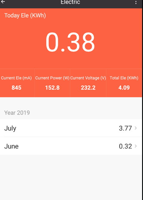

Παρατηρησα κατι, και το δικο μου αυτη την στιγμη δειχνει 153w , αλλα σαν Ampere ειναι στα 1,09 ενω το δικο σου στα 845ma. Δεν θα επρεπε αυτα να ειναι παρομοια;

Αυτες ειναι απο 9ρι;
Από 24άρι.
Θα μετρούσε διαφορετική την τάση (το γινόμενο της οποίας επί τα αμπέρ μας δίνουν τα watts)
Επεξ/σία από liakjim

Και παλι δε βγαινει με 228v που ειχα.
Αν δουμε τα αλλα στοιχεια ταιριαζουνε πχ ευρος λειτουργειας και στα δυο απο 3070 btu και εχουμε δει παραπλησια καταναλωση w στα 152. Αλλα στα αμπερ εχουμε διαφορα αισθητη, τεσπα ισως φταινε και οι μετρητες..
