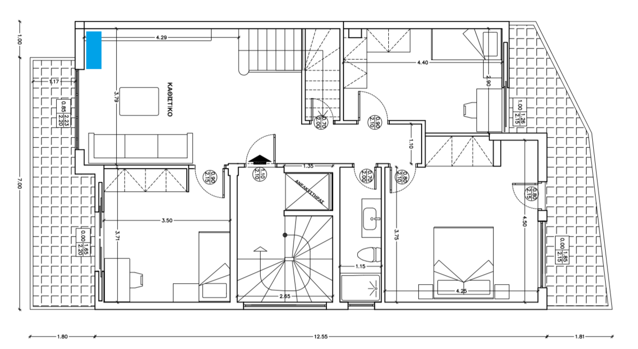

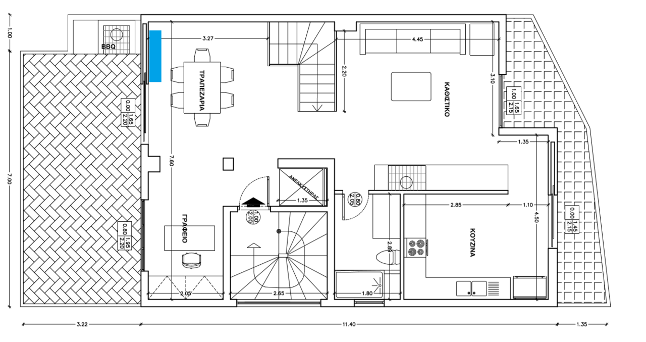

Καλημέρα στην κοινότητα .
Είμαι κάτοχος μίας μεζονέτας 3ου - 4ου ορόφου στα νότια προάστια της αττικής . σε καμιά δεκαπενταριά μέρες τελειώνει η ανακαίνιση της και ψάχνω την ιδανική λύση κλιματιστικών κυρίως για την ψύξη . Το σπίτι είναι του 1980 με νέα κουφώματα (όχι θερμό-διακοπτόμενα αλλά με ενεργειακά τζάμια ) και με μέτρια ως κακή εξωτερική μόνωση . Η σύζυγός δεν θέλει να τοποθετηθούν κλιματιστικά στα υπνοδωμάτια αλλά ανεμιστήρες οροφής . Ψάχνω λοιπόν για την καλύτερη επιλογή σε 2 24αρία , ένα για κάθε όροφο .
Ο 4ος είναι ρετιρέ ,  ενιαίος χώρος περίπου 60-70 τετραγωνικών
Ο 3ος είναι 70-80 τετραγωνικά με 3 υπνοδωμάτια και καθιστικό
Λόγω  του ότι 99% θα τα περάσω μέσα από το εξοικονόμηση κατ'οικον που ανοίγει 21 Ιουλίου και δικαιούμαι 60% συνολικής επιδότησης δεν με ενδιαφέρει τόσο η τιμή του αλλά  η ενεργειακή τους απόδοση και η εγγύηση - εξυπηρέτηση τους φυσικά σε τιμές που να αξίζει .
Στις φωτογραφίες φαίνεται η θέση που θα μπουν τα κλιματιστικά με μπλε , θα φτάνει η δροσιά στα υπνοδωμάτια  ?
τι έχει να μου προτείνει η κοινότητα σε κλιματιστικά ? επίσης αν έχει κάποιος ιδέα από ανεμιστήρες οροφής για υπνοδωμάτια ας μου προτείνει

15 λεπτά πριν, dletkas είπε
https://www.kotsovolos.gr/site/air-condition-heaters/air-condition/7.000-to-15.000-btu/198907-toshiba-shorai-premium-24j2avrg-e/b24j2kvrg
Ποιότητα, απόδοση, χαμηλές καταναλώσεις, 7 χρόνια εγγύηση
αν δουλεύει ώρα το κλιματιστικό δροσίζει/ζεσταίνει και δωμάτια

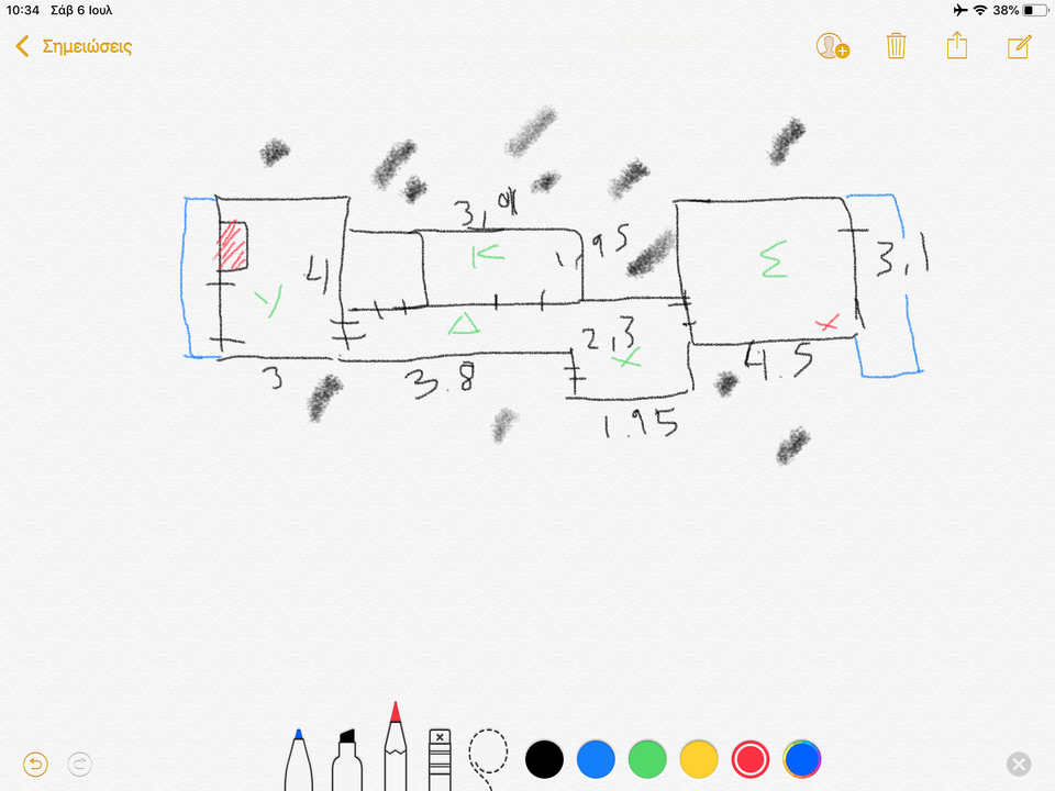

Ελπίζω να διαβάσετε την επαγγελματικη κάτοψη που έφτιαξα 🤪
Σ = σαλόνι
Χ = χωλ
Δ =διαδρομος
Κ =κουζινα
Υ=υπνοδωμάτιο
κενο =μπάνιο δεν μας ενδιαφέρει
συνολο 52 τετρ
πορτες υπάρχουν σαλόνι με χωλ και υπνοδωμάτιο με διάδρομο,η κουζίνα δεν εχει
Στο υπνοδωμάτιο μπήκε (κόκκινο κουτάκι ) haier tundra green 9 αρι (25tabhra) με υποβοήθηση 2 ανεμιστήρων το cool effect 😂 φτάνει με το ζόρι μέχρι το χωλ στο ύψος της πόρτας της κουζίνας (2 κάθετες γραμμουλες) και έπειτα από λειτουργία στους 17 στο power έπειτα  πάνω από 1,5 ώρα,ασύμφορο και δεν δοκίμασα να το αφήσω παραπάνω
το ερώτημα
θα μπει σύντομα στο σαλόνι (χ κόκκινο ) και μόνο σε αυτήν την  θέση λόγω του κουτιού για τα ρολά (παλιά πλαστικά ) και προηγούμενης εγκατάστασης υπάρχει παροχή ρεύματος
Αν βαλω ένα ίδιο θα καταφέρει με λογικές καταναλώσεις να πιάσει και το χωλ και ίσως τον διάδρομο ?(οι περσίδες θα κοιτάνε τον απέναντι τοίχο και οχι προς την πόρτα με το χωλ ,ειναι 90 μοίρες κάθετα με την πόρτα προς το χωλ)  Για την κουζίνα δεν το συζητάω ..συνδυαστικά με το 1ο του υπνοδωματίου?
Ή καλύτερα να βαλω ένα 12 αρι
το 12 αρι θα αποδοσει? Ή λόγω αρχιτεκτονικής και διαρρύθμισης των χωρών είμαι καταδικασμένος να έχω ψύξη θέρμανση μόνο στον χώρο που ειναι το κλιμ.?
2ος ταράτσα χωρίς μόνωση το σπίτι ενεργειακής κλάσης δ ή ε
Ερχεται και χειμώνας θα χρησιμοποιήσω και την θέρμανση τους ως βασικό μέσο θέρμανσης 😔
Ευχαριστω εκ των προτέρων
