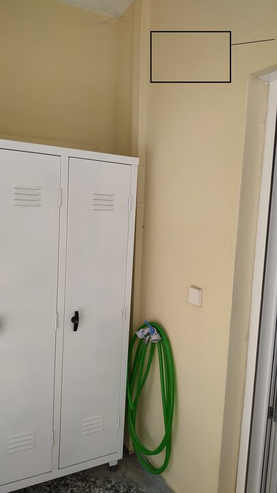

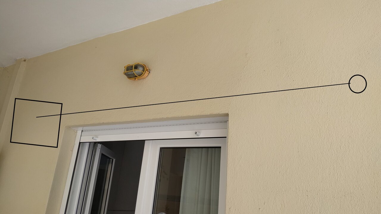

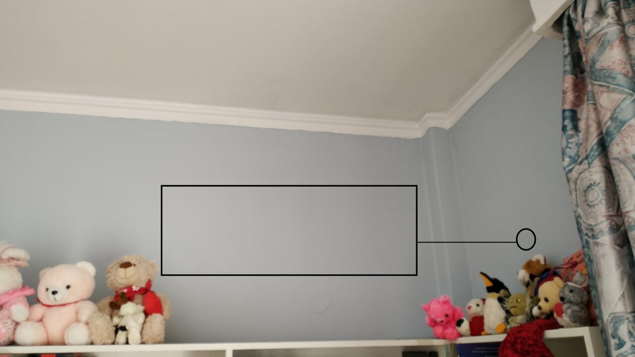

Όσο για την εγκατάσταση παραθέτω 3 φωτογραφίες με τις καληγραφίες μου για να δείτε περίπου τον χώρο που θα μπει η εσωτερική και εξωτερική μονάδα. Σκέφτηκα την αριστερή πλευρά όπως θα δείτε, επειδή αν μπει δεξιά, και τα νερά θα πρέπει να ταξιδεύουν μπροστά από την πόρτα, και είναι πολύ μικρή η απόσταση για να καλυφθούν τα 3 μέτρα. Το σιφώνι είναι κάτω από την ντουλάπα. Γνώμες?

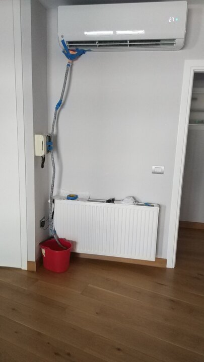

Δεν χρειαζετε καμια κλιση στο κλιματιστικο  το αναποδο πρεπει να ειναι αλφαδιασμενο ..Μεσα το αποστραγκιστικο λεκανακι ειναι ηδη με κλιση .εγκαταστατης επισημος απο τον κοτσο που εβαλα το morris  και εκανε εξαιρετικη δουλεια ηταν κατατοπιστικοτατος και οτι τον ρωταγα απανταγε με την μια οντας εγω ασχετος .
όντως, το κουτί προεγκατάστασης έχει λεκανάκι και εκει είναι ήδη συνδεδεμένο το λάστιχο αποστράγγισης. η αποχέτευση δοκιμάστικε "και καλα" ρίχνοντας από ένα μισόλιτρο μπουκαλάκι νερό μεσα στο κουτί. Νερό την πρώτη φορα δεν έτρεξε έξω, την δεύτερη γέμισε το σύμπαν αλλά δεν ήμουν μπροστά να δώ πώς και γιατί. Ήμουν στην ταράτσα στην εξωτερική μονάδα.

Ανάκτηση του ψυκτικού υγρού- κενο- και μετά πλήρωση σύμφωνα με το ταμπελάκι του κατασκευαστή...
Αυτό θέλω να κάνω τώρα από αύριο. Να φωνάξω όμως τον ίδιο ή να πάρω κάποιον άλλο; Γιατί ο συγκεκριμένος μάλλον με κοροϊδεψε και με... έσφαξε. Και μου είπε ότι λόγω προεγκατάστασης τα κόστη εγκατάστασης θα έπρεπε να είναι 180 και πάνω. (Τοσο θα με χρέωνε ο Κωτσόβολος) Πάντως συμφωνω με τον @liakjim. Η εγκατάσταση με προεγκατεστημένους σωλήνες είναι πιο απλή από την καινούρια εγκατάσταση. Φτιαχνεις τις σωλήνες, τις ενώνεις, καλώδια εντολών μέσα έξω και τέλος. Ούτε τρύπες, ούτε σωλήνες κοψε ράψε, ούτε λούκια και δτην περίπτωσή μου ούτε καν βάσεις και μόνωση.

Προεγκατασταση αποχετεύσεως δεν φαίνεται άρα την έβαλαν αυτοί. Για τα χρήματα είπαν και οι προηγούμενοι ότι σ'εγδαραν. Ούτε σωλήνες ούτε καλώδια ούτε βάση. Υλικά μηδέν με 120 ευρώ όταν οι άλλοι με υλικά παίρνουν κάνα 80αρι. Απόδειξη σου έδωσαν; έχεις εγγύηση καλής τοποθέτησης
Απόδειξη όχι, βεβαίωση όχι καμία απόδειξη ότι πέρασαν αυτοί από εδώ, μόνο 2 φωτό που τράβηξα. Και του το ανέφερα: Δε θα σφραγίσεις το manual... Και λέει στις ετήσιες συντηρήσεις.
Είναι απλά τραγικό... ή μάλλον ειΜΑΙ απλά τραγικός και εύπιστος.
Τέσπα, γράφω την εμπειρία μου για να κάνουν οι επόμενοι ό,τι ακριβώς λένε τα παιδιά.
