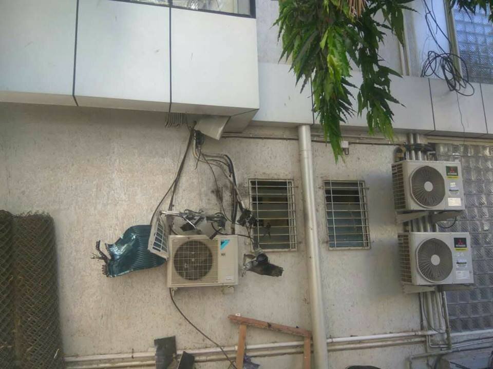

Πάρτε και μια φώτο από δωρεάν εγκατάσταση 🤣
34847114_980372192124660_6310286468065525760_n.jpg.4cbd7b9f7275322033e81e84806be8d2.jpg
Επεξ/σία από Klausx
7 λεπτά πριν, Klausx είπε
Χαχαχααχ . Πάνε όλα ! Για ανακύκλωση !
