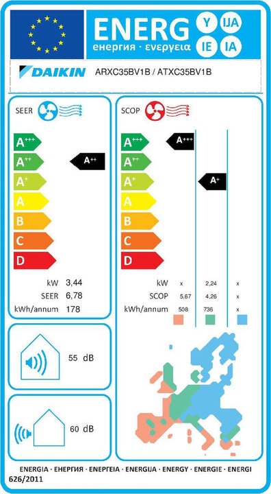

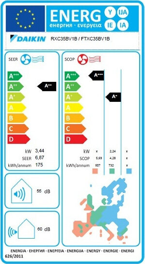

Καλησπέρα φιλε, αγόρασα 2 Daikin απο Κοτσόβολο. Η σειρά ATXC είναι για τα ηλεκτρομάγαζα, ενώ η σειρά FTXC είναι για τους DEALERS κλιματισμου. Η πρώτη είναι κατασκευής MALAΥSIA(ιδιόκτητο εργοστάσιο DAIKIN) ενώ η δεύτερη εσωτερικη μονάδα Τουρκία και εξωτερική Τσεχία(εργοστάσια της DAIKIN). Πήρα τηλέφωνο την DAIKIN Ελλας και διεσταύρωσα οτι τα μηχανήματα ειναι ΤΑ ΙΔΙΑ. Δεν υπάρχει δεύτερης επιλογής μηχάνημα απο επίσημο εργοστάσιο της DAIKIN. Πολύ απλά, η DAIKIN έχει διαφορετικους κωδικούς για να υποστηρίξουν τους μικρούς ντήλερς(και τα κέρδη τους) έναντι των υπερκαταστημάτων ηλεκτρονικών. Αυτό το κάνει διότη εχει και λύσεις κεντρικής θέρμανσης/Ψύξης και χρειάζεται ντήλερς που τις προωθούν και τα τις στηρίζουν τεχνικά.  Η μόνη διαφορά της σειράς ATFC απο την FTXC είναι ένα πρόσθετο φίτρο στην δεύτερη οπότε διακιολογείται μια μικρή διαφορά τιμής μεταξύ των δυο(εαν το φίλτρο σου είναι σημαντικό).
Συμβουλή της  ίδιας της DAIKIN;     Αγόρασε όποιο βρείς σε καλύτερη τιμή!
Καλημερα σας και καλη εβδομαδα . επειδή το έχω ψάξει και εγώ πρόσφατα το θέμα με αυτες τισ δύο σειρές κλιματιστικών και αυτό που ισχύει είναι ότι οι σειρες ATXC & FTXC  ειναι κατασκευής μαλαισίας και οι δύο . Οι διαφορές τους είναι σε οτι η σειρά ATXC που έχουν οι αλυσίδες ηλεκτρικών ειδων  έχουν χαμηλότερες ενεργειακές αποδόσεις απο τη σειρά FTXC και εχουν ενα φιλτρο λιγότερο .
1 ώρα πριν, bill_ser είπε
Η σειρά ΑΤΧC έχει λίγο χαμηλότερο SEER=6.78 και SCOP=5.67 έναντι SEER 6.87 και SCOP=5.69 που έχει το FTXC . Επείδή ολα τα άλλα Specifications είναι ακριβώς τα ίδια, θεώρησα την διαφορά τεχνητή για να βοηθήσουν τους blue dealers να μπορούν να χρεώνουν παραπάνω το ίδιο μηχάνημα. Στην δική μου περίπτωση, το ΑΤΧC ήρθε σε τιμή 420(με προσφορά που ηταν μονο για μερικες μερες) ενώ το FTXC ήταν 560.
Επεξ/σία από CorumD

52 λεπτά πριν, CorumD είπε
Δεν αντιστοιχούν πάντως στις μετρήσεις της eurovent, όπου τα μηχανήματα είναι τα ίδια (απειροελάχιστη διαφορά στο SEER ).\
Έτσι όπως τα βλέπω στο eurovent, είναι το ίδιο μηχάνημα:
RXC25A--FTXC25A_1558946133.259.pdfARXC25A--ATXC25A_1558946099.9114.pdf
Επεξ/σία από liakjim
