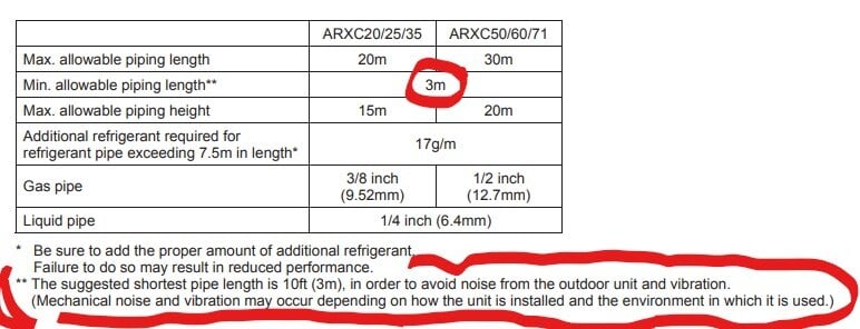

Αν θες να μελετήσεις εγχειρίδια εγκατάστασης : https://www.daikin.gr/content/dam/document-library/installation-manuals/ac/split/atxc-b/ATXC-B_ARXC-B_2P553315-1_Installation manual.pdf
Να δούμε αν ο τοπ εγκαταστάτης σου, τηρήσει τις οδηγίες (κενά, αποστάσεις ) και τα 3μέτρα ως ελάχιστα απαιτούμενα μέτρα.

Έχω τα κλιματιστικά δε τα βρίσκω με Κωτσόβολο λένε ότι να ναι. Τα 3μ ειδικά δε παίζουν είναι το μέγιστο τους λέει αν χρειαστεί....
Το εγχειρίδιο εγκατάστασης ανά χείρας και αστους να χτυπιούνται.

@CorumD να είσαι απο πάνω του με το manual και να είσαι απόλυτα σίγουρος ότι εγκατέστησε τα κλιματιστικά όπως ορίζει η αντιπροσωπεία . Η Daikin είναι άκρως τυπική με τους όρους της εγγύησης και μια εγκατάσταση που δεν θα γίνει σύμφωνα με τις οδηγίες της θα σε βγάλει εκτός εγγύησης . Δεν έχει την ελαστικότητα άλλων εταιρειών  αλλά πέρα απο την εγγύηση είναι πιο σημαντικό για κάθε κλιματιστικό εταιρείας να γίνουν όλα by the book για να δουλεύει το μηχάνημα  εντός προδιαγραφών δηλαδή να αποφύγεις αύξηση θορύβου, μεγαλύτερη κατανάλωση, μείωση αποδοτικότητας, μείωση διάρκειας ζωής του μηχανήματος κ.α .
