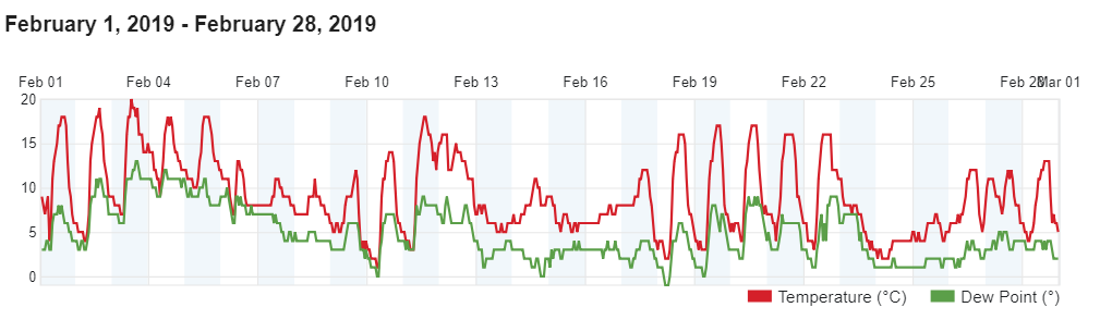

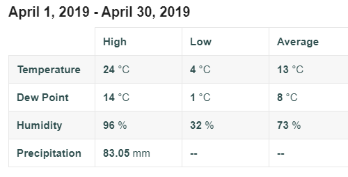

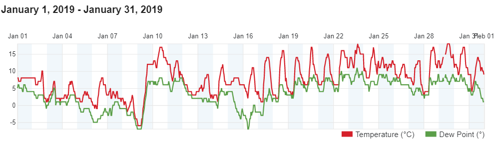

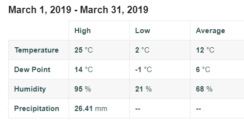

Οπότε σε χρήματα είναι 756*0,18=136€ για το 4μηνο επιβάρυνση για να ζεστάνω 60τμ.
Φυσικά τα κρύα συσσωρεύτηκαν στον Ιανουάριο και Φεβρουάριο .
αλλά και τον Μάρτιο και Απρίλιο, τα είχε τα κρύα του :
Νομίζω πολύ καλά. Πρέπει να είμαι ευχαριστημένος.

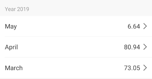

Το πριζάκι το πήρα 15/3.
Από εκεί έγραψε:
Άρα ας πούμε ότι τον Μάρτη έκαψε τα διπλά, δλδ περίπου 150KWh, συνεπώς έκαψε τις λοιπές 43 ημέρες (Μισό Γενάρη κ Φλεβάρη) = 756 - (150+81+7) = 518KWh δλδ ας πούμε 12KWh την ημέρα .
Πολύ καλά.
