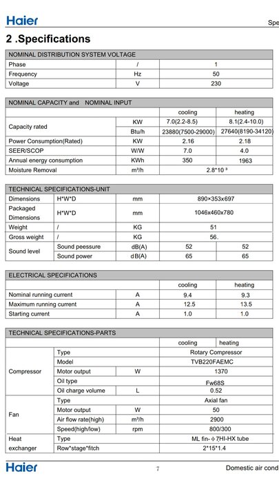

Μάλλον θα πάμε στο Haier. https://www.haieraircondition.gr/uploads/tundra green/AS68TEBHRA_1U68REFFRA.pdf
Βλέπω πάααρα πολύ καλό SEER και SCOP. Το μόνο που με χαλάει είναι η κατανάλωση. Δηλαδή δεν πάει κάτω από 700w?

Ναι, δείχνει πως δεν πάει κάτω από 700W. Δεν ξέρω αν ισχύει. Μπορείτε να ρωτήσετε.

@Camal
Τελικά φαίνεται πως ισχύει.
Δεν κατεβαίνει πολύ σε ελάχιστη κατανάλωση.
Βέβαια, 700W δεν είναι άσχημα για 24άρι. Δεν είναι και λίγο. Πρέπει να το σκεφτείτε.

Καλά είναι για 24άρι . Βέβαια τα 700 watts ενδεχομένως και να μην τα δει ποτέ αν οι απαιτήσεις του χώρου του δεν το επιτρέπουν  σε συνδυασμό με τις εξωτερικές θερμοκρασίες και την ρύθμιση της θερμοκρασίας στο χειριστήριο . Μπορεί δηλαδή για δεδομένες εσωτερικές και εξωτερικές θερμοκρασίες ο χώρος του να έχει τέτοιες απαιτήσεις σε btu/h για συντήρηση που να μην πέσει ποτέ σχεδόν το κλιματιστικό τόσο χαμηλά. Φυσιολογικό.
Παρατήρησα κάτι που μου έκανε εντύπωση . Ναι μεν το συγκεκριμένο μοντέλο ανήκει στα 24άρια και όντως στην ψύξη έχει ονομαστική  23.880 btu/h αλλά στην θέρμανση είναι τουμπανάκι με ονομαστική  27640 και μέγιστα btu/h 34.120.
Πάντως και πάντα κρίνοντας από το Fujitsu, αν και 24άρι όταν η εξωτερική είναι πάνω από 12-14, τότε φέρνει τα 60τμ του ενιαίου βόλτα με 23 στο χειριστήριο και μέσα 22,5-23 με καταναλώσεις που είναι από 300 μέχρι το πολύ 450. Ενδεικτικά μέχρι χθες , έκαψε 80KWhr όλον τον Απρίλη με 10 ώρες την ημέρα περίπου χρήση και 120KWhr τον Μάρτιο με παραπάνω ώρες, πάνω από 12. Κατά μέσο όρο 3-4Kwhr την ημέρα ή 0,3-0,4 την ώρα.
Οπότε οκ, τα 700 δεν είναι πολλά για 24άρι όντως, αλλά να πούμε ότι υπάρχουν και 24άρια που καίνε όντως λίγο.
