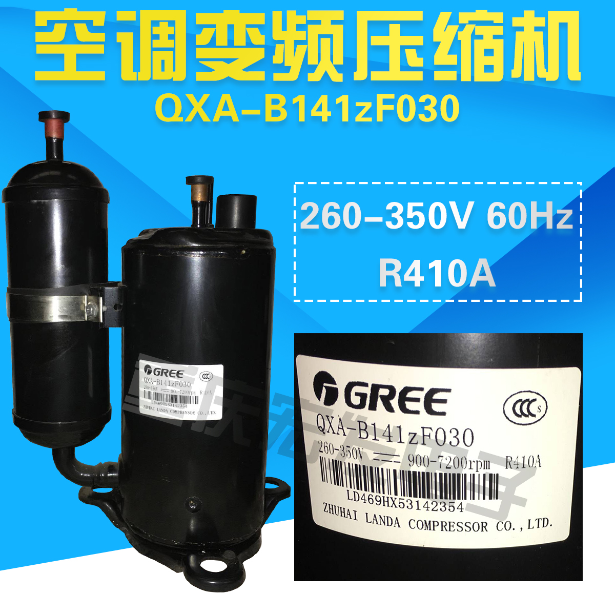

TB2FDZxlgvD8KJjy0FlXXagBFXa_!!321852196.
900rpm λέει άρα πάλι 15rps (hz)/
Δεν είναι αυτός ο συμπιεστής του Nemesis Pro . Αυτός είναι για R410A υλοποιήσεις.
Ο συμπιεστής του είναι ο QXF-B141zF030A  .
Έψαξα αλλά δεν κατάφερα αν βρω πληροφορίες .
