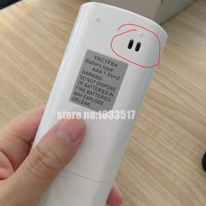

@guzel
είμαι αρκετά σίγουρος ότι ο σένσορας ifeel ειναι αυτό εδώ στη πλάτη του κοντρολ:
Επεξ/σία από kacey

@guzel
Όχι είναι εδώ (με βάση τα λεγόμενα του υπεύθυνου της toyo):
Επεξ/σία από guzel
