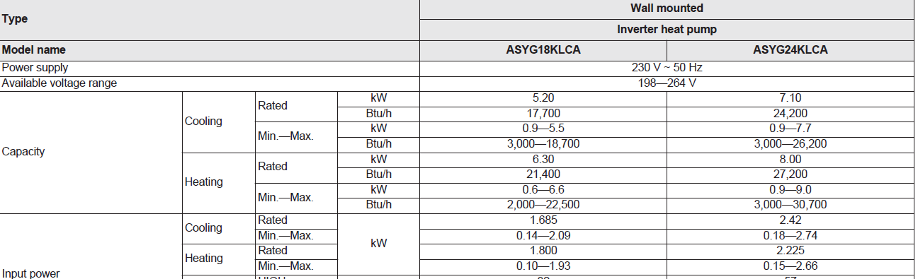

Εσυ αν καταλαβαινω καλα μιλας για ηλεκτρικη ισχυ. Αν και δε συμετειχα στο ψαξιμο που εκανες μαζι με αλλα παιδια του φορουμ (εισαι φοβερος- και επιμονος), παρακολουθησα αρκετα τα γραφομενα. Νομιζω οτι το προβλημα ειναι στο ποσο ισχυουν οι ελαχιστες καταναλωσεις που παρουσιαζουν σε σχεση με τη πραγματικοτητα (μιλαω για θερμικη/ψυκτικη ισχυς). Αν ενα κλιματιστικο αναφερει πχ ελαχιστη θερμανσης 3500btu ενω ενα αλλο 1500btu, τοτε εξ ορισμου αυτο των 3500btu θα καει περιπου900kw και το αλλο 500kw. Αν η αναγκη του χωρου σου για να διατηρησει τη θερμοκρασια (αυτο εξαρταται απο τη μονωση του χωρου και απο την εξωτερικη θερμοκρασια) ειναι πχ 1500btu το ενα κλιματιστικο θα σβηνει και θα αναβει συνεχως ενω το αλλο δε θα σβηνει. Αν η αναγκη του χωρου ειναι 1000btu θα σβηνουν και τα δυο. Αν ενας μενει στο βουνο στα 1500 μετρα υψος, ισως και τα δυο κλιματιστικα να τον ικανοποιουν, αν μενει σε νησι η  ελαχιστη ειναι βασικο κριτήριο. Διαφορετικα μιλαμε για ψευδης τιμες φυλλαδιων.
Δεν νομίζω ότι τα ελάχιστα BTUs δίνουν την απάντηση.
Ίσως είναι και θέμα ψεύδους φυλλαδίων .
Παράδειγμα : Bora που ξέρουμε ότι δεν πέφτει κάτω από τα 900 :
Λέει ελάχιστη κατανάλωση στη θέρμανση τα 450. Πού είναι αυτά;

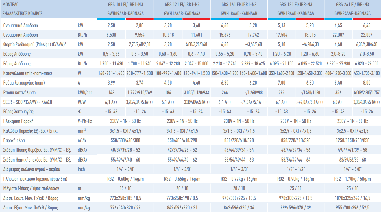

Nemesis που είναι διδιμάκι του Amber και του Kuro που ο φίλος @kacey λέει πως βλέπει on off συμπεριφορές , λέει
Επίσης 450 W (τυχαίο δεν νομίζω)

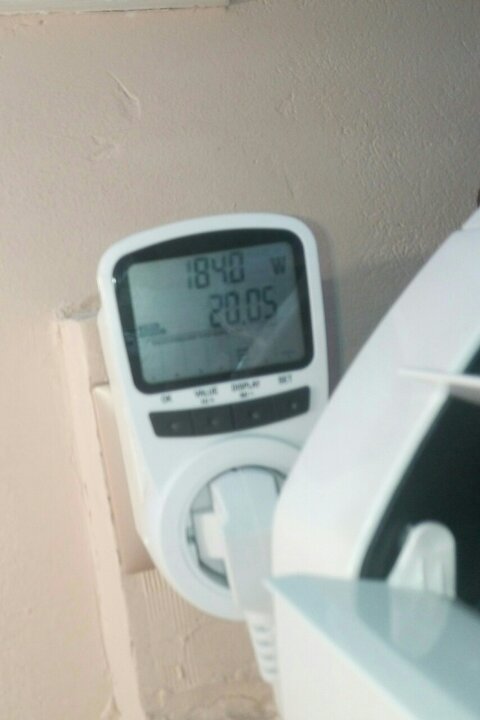

Από την άλλη το Fujitsu λέει
150watts μόλις στη θέρμανση που όμως τα τηρεί  μιας και τα έχω δει (σχεδόν):
0-02-05-9b082846e65a3edb58bc36a64e4aaa347c01211342e2cc01b49ba811554b8405_2da0941f.jpg.384e55f01a9f9172442d9bb7200c9519.jpg
Άρα μάλλον μας δουλεύουν όντως κάποιοι.
Παντως 0,15 watt για 3000btu δεν εχει νοημα. Μηπως ειχε σταματησει η εξωτερικη, 150 watt για λειτουργια συμπιεστη δε παιζει
Και όμως φίλε μου , αν προσέξεις πιο πάνω, τα 150watts δίνουν 900watts ή 3000BTUs
Σου φαντάζεται περίεργο αλλά έτσι δουλεύουν τα σωστά inverter .
Εδώ με τα 180Watts μέσα, ο συμπιεστής δουλεύει κανονικά.
Ok το εψαξα... καλα τα λες με τα watt. Οποτε μιλαμε για λαθος στοιχεια φυλλαδιων
