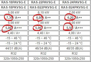

Το Shorai έχει power select επιλογή οποτε μπορείς να το κανείς θεωρητικά 12αρι
αλλα σε γενικές γραμμές αν πάρεις πολύ μεγάλο κλιματιστικό για μικρό χώρο απλά θα σβήνει συνεχώς και τότε έρχεται η γκρίνια ότι το κλιματιστικό δε δουλεύει όπως πρέπει

Το 24άρι έχει χαμηλότερα SCOP και SEER από το 22 και το 18άρι ακόμα περισσότερο.

Το shorai το 18ari έχει ελάχιστη απορροφούμενης ισχύ 0,16 και το 24αρι 0,30 άρα το ότι έχει διπλάσια τιμή μπορεί να καταστεί ακατάλληλο σε μικρό χώρο που μπορεί να καλυφθεί από 18 btu για παράδειγμα
Ελάχιστη κατανάλωση εννοεις; 160W το ένα και 300W το άλλο;

SCOP, SEER είναι εποχικοί συντελεστές απόδοσης. Καθαρός αριθμός που σου περιγράφει το εξής : Απόδοση κλιματιστικού σε kw (άλλη μονάδα μέτρησης για τα btu)   και το διαιρείς με το ρεύμα που τραβάει απο το δίκτυο για αυτή την απόδοση .
Ο αριθμός που βγαίνει είναι ο συντελεστής απόδοσης .
SCOP αφορά την θέρμανση .
SEER την ψύξη .
'Οσο πιο μεγάλοι οι συντελεστές τόσο μεγαλύτερη οικονομία περιμένεις .Αυτό κράτα μόνο !
Οι SCOP συντελεστές συνήθως είναι τρεις  όσες και οι ζώνες της Ευρώπης .
1. Ψυχρή ζώνη
2. Μέση ζώνη
3. Θερμή ζώνη .
Εμείς κοιτάζουμε την θερμή ζώνη όπου ανήκει η Ελλάδα  (με σημείο αναφοράς την Αθήνα)
Όταν συγκρίνεις SCOP δύο κλιματιστικών  (ίδιων ή παρόμοιων ονομαστικών btu πάντα) θα συγκρίνεις πάντα τα scop στην θερμή ζώνη ή αν δεν είναι διαθέσιμα θα συγκρίνεις στην μέση ζώνη .
