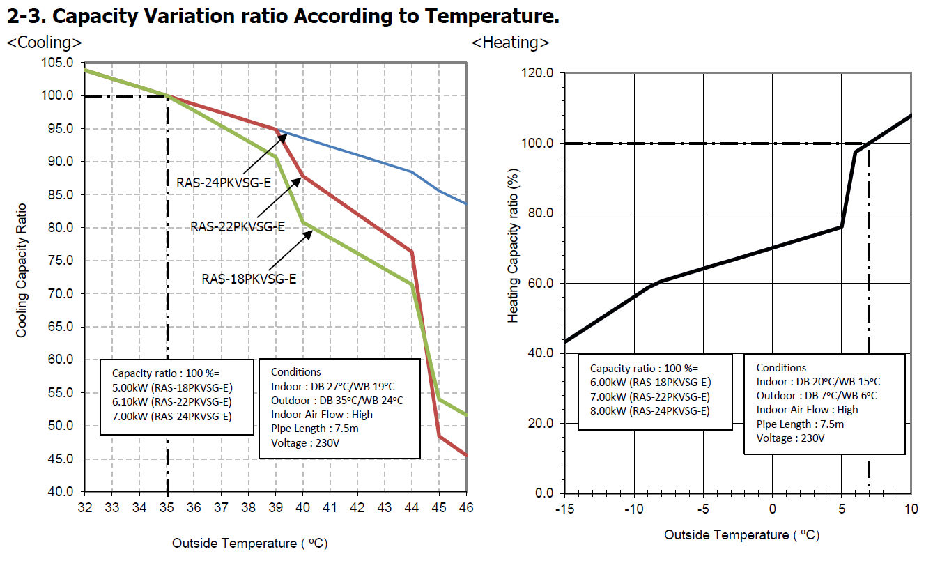

Στις 28/3/2019 στις 11:00 ΠΜ, hpdra είπε
Ευχαριστώ πολύ για την απάντηση.
Το budget είναι 300-500ε, με δόσεις. Ο χώρος είναι για 18ρι, αλλά τι να κάνουμε, στην ανάγκη θα συμβιβαστούμε και με 12ρι.
Επίσης, η ανάγκη είναι κυρίως για θέρμανση. Τα κλιματιστικά που δίνουν αρκετά περισσότερα BTU για θέρμανση απ' ό,τι για ψύξη είναι καλή περίπτωση ή πουλάνε παπά; (πχ https://mpakis.gr/product/klimatistika/hitachi-ras-k14hcg-rac-k14hcg-κλιματιστικό-inverter-aa)
Δεν θα συμβιβαστείς  γιατί θα πετάξεις τα λεφτά σου .
Το βασικότερο όλων όταν επιλέγουμε κλιματιστικό είναι να πάρουμε μοντέλο που καλύπτει τις ανάγκες btu/h που έχει ο χώρος μας . Μετά όλα τα άλλα (καταναλώσεις,διάρκεια εγγύησης, θόρυβος, έξτρα λειτουργίες )
Στις 28/3/2019 στις 11:53 ΠΜ, Rnd1978 είπε
Με πολυ μεγάλη επιφυλαξη το CvMore Vento είναι σαν το Morris που είναι πάνω σε TCL. (κυριως απο θεμα εμφάνισης... δεν μπορεσα να βρω οδηγίες χρήσης του Vento για να συγκρίνω)
Το CvMore Atmo φαίνεται να είναι Greeoειδές..(Με τα καλά του και τα κακα του...) , ανάμεσα στα δυο.. ίσως να πήγαινα προς το Greeοειδές..
Βέβαια το ότι δεν μπορεσα (ευκολα τουλαχιστον) να βρω τις οδηγίες χρήσης του Vento στην επίσημη σελίδα της cvmore.. δεν είναι και το πιο θετικό για την εταιρεία..
Επίσης @hpdra πρόσεξε και απο που θα πάρεις οταν με το καλο πάρεις μηχανημα, δες ενα μύνημα μου λιγα posts πριν..
Γιατί μπόρεσες να βρεις τεχνικά χαρακτηριστικά; Για οποιοδήποτε μοντέλο τους. Δεν καταλαβαίνω την λογική τους . Πάντως δεν είναι ωραία εικόνα .
Στις 28/3/2019 στις 7:47 ΜΜ, 26ska είπε
Γιατί όχι το 22αρι;Νομιζω το 24αρι θα είναι μεγάλο για το χώρο.
Για το shorai μαλλον λες .
Η ουσία είναι να επιλέξεις κλιματιστικό κατάλληλο να σε καλύψει και στις πιο δύσκολες απαιτήσεις ενός καύσωνα . Να το πω αλλιώς να καλύπτει τις ανάγκες σε btu/h του χώρου σου και να μην δουλεύει σε οριακό σημείο .
Αν ο χώρος σου καλύπτεται και με 22άρι ή 20 άρι οκ . Με 18άρι έχω αρκετές αμφιβολίες αλλά όπως σου πα θα βρείς έναν ψυκτικό ή μηχανολόγο μηχανικό του χώρου να δει τον  χώρο σου και αν υπάρχει και μηχανολογική μελέτη θα καταλαβει τι χρειάζεσαι .
9άρι, 12άρι ,16άρι, 18άρι , 24άρι  είναι ας πούμε εμπορικές κατηγορίες κλιματιστικών . Δε σημαίνει ότι ένα κλιματιστικό που βαφτίζεται 24άρι ότι βγάζει 24.000 btu/h . Μπορεί να βγάζει 21.000 btu/h στη ψύξη και στην θέρμανση 24.000 btu/h  ή να βγάζει 23.000 btu/h και στις δύο καταστάσεις.
Παράδειγμα σε 12άρι:
https://www.haieraircondition.gr/klimatistika/dawn#tech-specs
Ψύξη 11940 btu/h  θέρμανση όμως : 14330 btu/h .
Αντίστοιχα και το Shorai το  RAS-22PAVSG-E
http://www.toshiba-aircon.gr/products/residential/shorai-r32-hybrid-dc-inverter-pkvsg-e/
Ψύξη: 20814 btu/h
Θέρμανση: 23884 btu/h
Οπότε αν ο επαγγελματίας σου πεί ότι θες κλιματιστικό όπου βγάζει τουλάχιστον 20.000 btu/h στην θέρμανση και στην ψύξη θα κοιτάξεις μοντέλα όπου τα ΟΝΟΜΑΣΤΙΚΑ btu/h είναι τουλάχιστον αυτά.
23 λεπτά πριν, Dare-Devil είπε
Ψύξη: 20814 btu/h
