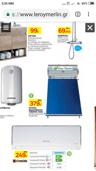

Θα ήθελα την βοήθεια σας για την αγορά  κλιματιστικού για υπνοδωμάτιο 18 τ.μ. Το υπνοδωμάτιο είναι στον 4ο όροφο αλλά το σπίτι είναι στα νοτιά και είναι εκτεθειμένο και από τις 4 πλευρές. Έχει μονωμένη ταράτσα από πάνω και αλουμίνια συρόμενα. Έχει μάλλον νορμάλ μονώσεις για σπίτι κατασκευής 1992. Τίποτα το ιδιαίτερο αλλά και τίποτα το απαράδεκτο. Το υπνοδωμάτιο έχει μάλλον λίγο ψηλή οροφή στα 2.90. Με βάση τα παραπάνω, προσανατολίζομαι σε μηχάνημα 12000 BTU σε αντικατάσταση ενός Sharp inverter 9000 BTU του 1999 που έχει χαλάσει και δεν νομίζω να αξίζει η επισκευή. Λέω να βάλω μεγαλύτερο μηχάνημα διότι πιστεύω θα δουλεύει πιο ανετά μιας και το 9αρι μου φαινόταν οριακό σε μεγάλες ζέστες/κρύα. Το μηχάνημα θα δουλεύει σε ψύξη και θέρμανση και αρκετές ωρες χειμώνα/καλοκαίρι.  Με βάση τα παραπάνω στοιχεία κοιτάζω τα εξής μοντέλα:
1. Cvmore Intense CVINTI-12/CVINTO-12 στα €320 (R32)
Πολυ οικονομική επιλογή, υποτίθεται οτι είναι κατασκευής GREE , αλλα ποιός ξέρει με τι κατασκευαστικούς συμβιβασμούς;
2. Haier Tundra Green AS35TACHRA/1U35BEEFRA στα €364(R32)
3. Gree Lomo GRS-121 EI / JLM1-N3 στα €403(R32)
4. Daikin FTX35J3 / RX35K στα €448(R410)
5. Daikin FTXC35A / RXC35A στα €449(R32)
Τα ερωτηματά μου είναι τα εξης:
- Με βάση αυτα που έγραψα, καλώς πάω σε 12αρι αντι 9αρι;
- Ποιά απο τα παραπάνω μοντέλα θα προτείνατε; Υπάρχει κάποιο άλλο που πρέπει να εχω κατα νου;
- Αν ήθελα να ανέβω κατηγορία(πχ, μέχρι 500 ευρώ), τι κλιματιστικό θα προτείνατε; Συμφέρει να ανέβω σε αυτη την κατηγορία;
Σας ευχαριστώ εκ τον προτέρων για την βοηθειά σας!
Και αυτό είναι άλλο μοντέλο; Το vento?
Επεξ/σία από kronos73
Ναι, αλλα πολυ καλη τιμη για το συγκεκριμένο(είναι λιγο παλιότερο και χρησιμοποιεί R410 ψυκτικό), δεν το εχω δει λιγοτερο απο 289 ευρώ οπότε προσφορα απο τις καλές...αν και δεν ξέρω καθόλου την εταιρεία!
