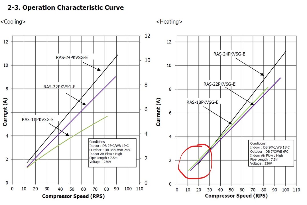

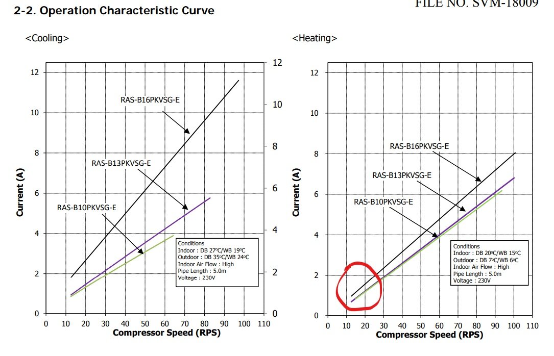

Στις 19/3/2019 στις 9:09 ΜΜ, liakjim είπε
Η αλήθεια είναι πως ναι, αν το πάρεις θα το κάνεις γιατί μέχρι τώρα δεν μας το έχει αναλύσει κάποιος.
Είναι 120€ παραπάνω για το 18άρι , το οποίο σε Power select 75% θα γίνει 13,5.
Θα είναι σίγουρα overkill πάντως αλλά θα έχει σίγουρα τη δυνατότητα να πέφτει σε εξευτελιστικά επίπεδα κατανάλωσης.
Επίσης θα σου γυρίσει πίσω χρήματα λόγω σημαντικά καλύτερου SEER και COP και άρα χαμηλότερης κατανάλωσης (αν ισχύουν οι καμπύλες παντού)
Επίσης δεν ξέρουμε πόσο χαμηλά θα μπορεί να πέφτει το 16άρι μιας και είναι single rotary http://toshibapro.fi/en/tuotteet/kotitaloudet/split-system/ras-_pkvsg/SM_SVM-18009_Air Conditioner Split Type Inverter R32 Indoor Unit RAS-B10_B13_B16PKVSG-E Outdoor Unit RAS-10_13_16PAVSG-E_EN/at_download/file
Προσωπικά βέβαια θα ήθελα κάποιον με 16αρι να μας πει τι είδε 😎
Η απόφαση δική σου φυσικά και αν θα ήθελες να δώσεις σχεδόν πάνω από 900€ για 25 τετραγωνικά .
Μάλλον τα αξίζει πάντως αν με ανοιχτές πόρτες καλύψεις και άλλους χώρους.
120€ δεν είναι και λίγα βέβαια.
Αν αξίζει την εξάλειψη του ρίσκου, είναι σαφώς δική σου απόφαση.
Για το carrier 42QHC009DS θα έλεγα στα 350€ είναι εξαιρετική επιλογή μιας και έχει πολύ καλά νούμερα και εξοπλισμό.
http://www.eurovent-certification.com/pdf/temp/1553022421.pdf
edit
Ανακάλυψα τυχαία κάτι σημαντικό νομίζω.
@Dare-Devil, εδώ θα ήθελα και την άποψή σου.
Είδα αυτό
και αυτό
Παρατηρούμε ότι τα 10, 13, 16, 18 και 22άρι, μπορούν να κατεβάσουν τους συμπιεστές τους , στις περίπου 12rps (12 περιστροφές /δευτερόλεπτο).
Άρα με κάθε επιφύλαξη, το 16άρι πιστεύω ότι θα έχει επίσης πολύ χαμηλή ελάχιστη κατανάλωση, χωρίς κόφτες.
ΥΓ Το 24άρι πάντως τελικά ίσως να μην κατεβαίνει τοοοοοοοοοσο χαμηλά, αλλά ένα τσικ περισσότερο μιας και το βλέπω στα 19rps που και πάλι είναι χαμηλά.
edit 2
Και κάτι ακόμα.
Από τις καμπύλες βλέπουμε και το ρεύμα που τραβάει ο συμπιεστής ανάλογα με τις στροφές.
πχ το 18άρι στη θέρμανση το βλέπω από περίπου 1 Α έως 8.2 Α
το 16άρι το βλέπω να είναι περίπου στα χαμηλά το ίδιο, άρα πλέον είμαι πιο βέβαιος ότι θα έχουν παρόμοια χαμηλή κατανάλωση.
Με κάθε επιφύλαξη το πιθανότερο είναι αυτό που λες  ότι και το 16άρι θα έχει παρόμοια συμπεριφορά εφόσον οι συνθήκες το επιτρέπουν  (by the book εγκατάσταση, τα κατασκευαστικά όρια του μηχανήματος σε συνδυασμό με τις ανάγκες του χώρου, την ζητούμενη θερμοκρασία χώρου και την εξωτερική θερμοκρασία ανα πάσα στιγμή . )
Όσο για το power sel  μπορεί να είναι απλά μια λύση ανάγκης με μειονέκτημα να επηρεαστούν τα COP και EER , στην ουσία να έχεις μεγαλύτερη κατανάλωση (πόσο μεγαλύτερη άραγε;) . Οπότε κρατώ επιφυλάξεις σε αυτό και όποιος πραγματικά τον ενδιαφέρει να κάνει χρήση αυτής της λειτουργίας ας επιβεβαιώσει πρώτα με την αντιπροσωπεία ότι οι καμπύλες δεν επηρεάζονται αρνητικά λόγω αυτού του "throttling" (power sel)
