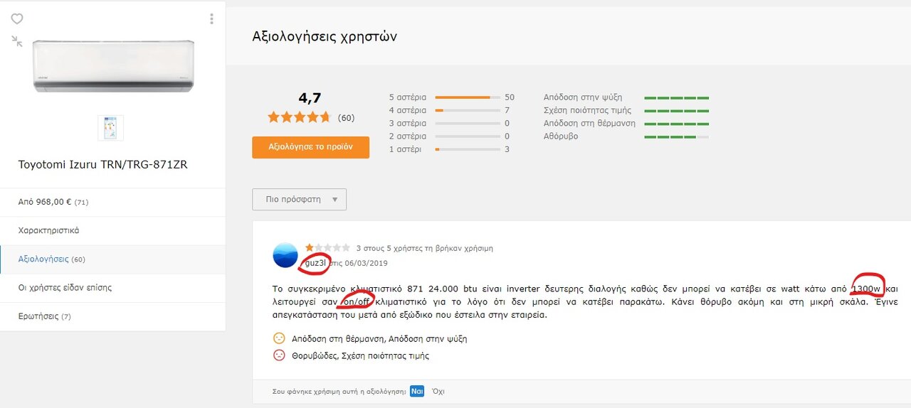

Οκ όμως τί είναι αυτό που κάνει το samsung κακό ενώ έχει καλά χαρακτηριστικά και το inventor καλό?
Πχ να αναφέρω οτι έχω ένα mitsubishi MSZ-SF25VE νομίζω το πήρα πρίν 4 χρόνια. Το μηχάνημα κάνει φοβερό κλίμα στο δωμάτιο. Το γεμίζει αμέσως και μετά πέφτει σε ένταση και το διατηρεί κρύο. Αθόρυβο ξεχνάς οτι υπάρχει. Μήπως αξίζει τα παραπάνω λεφτά να πάει κανείς σε κάτι τέτοιο?
Η samsung έχει παράδοση σε προβλήματα με τα κλιματιστικά της όπως και η LG . Είναι δύο μάρκες όπου δεν αξίζουν να τις κοιτάξει κανείς  μέχρι τώρα τουλάχιστον.
Αν ψάξεις αριστερά και δεξιά θα διαβάσεις πολλά προβλήματα με συμπιεστές και πλακέτες . Χαρακτηριστικό παράδειγμα βλαβών ήταν ένα μοντέλο της σειράς mirror της LG .
Με την LG ήδη δύο άτομα εδώ μεσα  έχουν ποστάρει ραγισμένα πλαστικά , στην κυριολεξία θρύψαλα, χωρίς λόγό και αιτία  όπως υποστηρίζουν. Μιλάμε για κλιματιστικά που ήταν max 5 ετίας .
Δες την πρώτη περίπτωση... του ζητάνε για τα πλαστικά όσο του κόστισε το κλιματιστικό !!! no comments .
Την δεύτερη περίπτωση δεν την βρήκα .
Αν θες την άποψη μου μέχρι τώρα, lg samsung είναι πολύ καλές μάρκες σε ψυγεία και πλυντήρια , τηλεοράσεις ,οθόνες κτλ ειδικά η LG σε πλυντήρια .
Μια μάρκα είναι καλή όχι μόνο επειδή το προϊόν της μπορεί να έχει ανταγωνιστικά χαρακτηριστικά . Είναι όλο το πακέτο που κάνει ένα μοντέλο ή μια εταιρεία καλύτερη απο μία άλλη . Σαφώς και τέλεια εταιρεία δεν υπάρχει. Αυτό είναι ιδεατό  και σίγουρα έχει να κάνει και με τις ανάγκες μας  και τις προτεραιότητες μας με βάση τα παρακάτω (κατά την δικιά μου άποψη) :

1 ώρα πριν, liakjim είπε
Μα ποιοι τα γράφουν αυτά τα πράγματα; Θάψιμο! τσ τσ τσ 😋
Καλα κανει το παλικαρι. Γραφει την εμπειρια του απο το κλιματιστικο που αγορασε. Γενικα αν εχεις αγορασει κατι καλο ειναι μοιραζεσαει τις εμπειριες σου.. Το προβλημα ειναι οταν καποιος μοιραζεται εμεπιριες χωρις να εχει αγορασει τα προιοντα.
