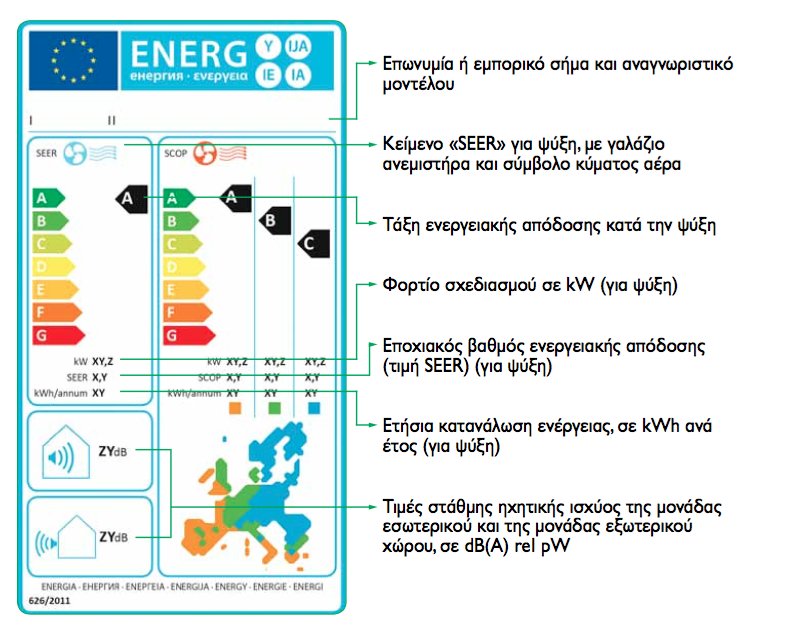

Eπειδή υπάρχει αυτό το θέμα με τα inverter και το εύρος των αποδόσεων, πραγματικά είναι πολύ χρήσιμο να κοιτάμε την ενεργιακή ετικέτα και την κατηγοριοποίηση των μονάδων.
Στην ενεργειακή ετικέτα όμως, δεν πρέπει να κοιτάμε μόνο την κλάση αλλά και το φορτίο σχεδιασμού.
Από το φορτίο σχεδιασμού, βλέπουμε αν το μηχάνημα που κρίνουμε/κατηγοριοποιούμε είναι 9αρι, 12αρι κτλ....
Αυτό που βλέπουμε συχνά, είναι να έχουμε 2 μηχανήματα για παράδειγμα 9αρια, ίδιας ενεργειακής κλάσης Α+++ αλλά διαφέρουν τα kw στην κατανάλωση. Η εξήγηση βρίσκεται στο φορτίο σχεδιασμού τις περισσότερες φορές. Η μία εταιρεία έχει φορτίο σχεδιασμού 2.0kw ενώ η άλλη 2.8kw
Αυτό σημαίνει ότι η πρώτη εταιρεία έχει κατηγοριοποιήσει το μηχάνημα για απόδοση 2kw=6.824btu ενώ η δεύτερη σαν 2.8kw=9.553btu
Με λίγα λόγια, κοιτάμε να έχουμε υψηλή ενεργειακή κλάση και υψηλό φορτίο σχεδιασμού
